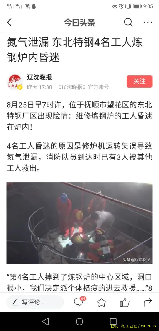

8月25日早7时许,位于抚顺市望花区的东北特钢厂区出现险情:维修炼钢炉的工人昏迷在炉内!
4名工人昏迷的原因是修炉机运转失误导致氮气泄漏,消防队员到达时已有3人被其他工人救出。
“第4名工人掉到了炼钢炉的中心区域,洞口很小,我们决定派个体格瘦的进去救援……”8月27日,望花区消防救援大队和平中队副中队长付小强说。
8月25日早上7时21分,抚顺市望花区消防救援大队和平中队接到市指挥中心传来的警情:位于望花区的东北特钢厂区有工人被困炼钢炉内!和平中队立即出动1台消防车和8名消防队员赶到现场救援。
消防队员询问厂区负责人得知,4名工人在修理炼钢炉时,修炉机运转失误导致氮气泄漏,工人们缺氧昏迷在炼钢炉内。厂区其他工人发现后,用钩机将所处位置稍高的3名昏迷工人救出。
“他们没救出来的第4名工人掉到了炼钢炉深处,在炉子中心区域,洞口很小。”8月27日付小强说,“我和王海涛、秦晓彬到达3名工人被救的位置。”
经过观察,消防队员们立即制定救援方案:身背空气呼吸器在炉内不好施展,只能让体格较瘦的王海涛进入炼钢炉中心区域救援!
王海涛用救援梯进入钢炉内,将救援吊带固定在被困的第4名工人身上。有工人操作钩机配合,将被救工人吊运出来,经120急救车运走入院治疗。

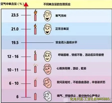

氮气目前广泛使用于化工企业、作为吹扫、惰化、密封气使用。氮气无色无味,并且空气中含有氮气为78%,这会导致很多人没有意识到氮气的危险。根据全世界化工行业的统计,在化工行业内,每年死于氮气窒息的人数远远超过其他有毒气体中毒死亡以及火灾爆炸死亡的人数,氮气已经成为化工行业第一杀手。
窒息机理:
氮气与二氧化碳、甲烷、乙炔、氖等都是直接窒息性气体。其特点是自身浓度增大导致空气中含氧量降低而发生窒息。
一般当空气中氧含量低于18%时,就会发生窒息事故。氮本身对人体无甚危害,如氮浓度略高时,人员会有轻度头痛、恶心、呕吐、幻觉及兴奋症状。
此种情况,如发现早、及时改善通风条件,患者会很快自行恢复。若氮气含量继续增高,减少了空气中氧含量,使人呼吸困难。若吸入纯氮气时,会因严重缺氧引发窒息甚至导致死亡。
窒息的危害性:
氮气为无色、无味、无嗅的惰性气体,是不能仅凭感官判断相对封闭空间中氮气是否超标的。当空气中氧浓度降低时,窒息性事故的发生往往没有明显的预兆。据资料记载,氮气窒息事故发生时,受害者只要在相对浓度较高的氮气空间中停留2分钟就很难有逃出或自救能力;当工作空间中氧浓度<10%可立即使人窒息死亡。

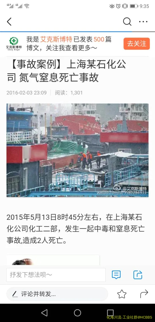

2015年5月13日8时45分左右,在上海某石化公司化工二部,发生一起中毒和窒息死亡事故,造成2人死亡。
【事故案例】上海某石化公司 wbr氮气窒息死亡事故
发生事故的是该公司化工二部2#苯酚丙同装置,该装置根据公司2015年4月份制定的《10万吨/年苯酚丙同装置停工方案》,于2015年5月11日8时30分开始停工,进行洗精馏塔和消缺工作。
ME721-A是2#苯酚丙同装置中的氧化尾气催化系统的催化反应器,该催化反应器主要作用是在较高温度下,使用贵金属催化剂将有机物催化氧化为二氧化碳和水。此次装置的停工方案中,未涉及对ME721-A设备进行检维修。
在2#苯酚丙同装置停工前,化工二部苯酚丙同装置装置长包××、生产管理组副组长周××、苯酚装置操作师陆××、苯酚丙同工艺副主任师潘××等人经商量后决定,要求催化剂供应商5月12日派员来现场,通过设备人孔,观察催化剂状态。
5月5日,设备助理师高××开具了《检维修项目单》,内容包括ME721(ME721-A)DN600人孔盖拆装。设备管理组组长石××给予了批准。
5月12日上午,为配合完成对催化剂的检查工作,高××开具了工作票,带领承包商公司相关人员实施ME721-A设备的人孔拆除工作。作业过程中,未按《检维修项目单》的要求,搭设脚手架。
5月12日上午,陆××在主操室要求当天主操通过DCS系统关闭了氮气电磁阀门,但 未到现场确认现场阀门关闭情况。
5月12日23时03分左右,因装置中尾气冷凝器出口温度上升,触发了DCS系统中I-19联锁,氮气电磁阀门自动打开。
5月12日10时30分左右,催化剂供应商派员到现场,对ME721-A设备中的催化剂进行了检查,在向包××反馈检查情况时,提出设备底部留有白色的钠盐,建议清除。潘××于当日15时左右,向设备助理师高××布置了清除设备底部钠盐的事宜。
5月13日8时30分左右,高××找到氧化外操罗××开具设备检修工作票,作业内容为“ME721(ME721-A)装人孔”。罗××及2#苯酚丙同装置当班班长周××在未到现场确认的情况下,在危害识别及安全措施栏打钩后签名并签发了工作票。
8时45分左右,周××听到高××呼叫,同时发现高××站立在ME721-A设备上,身体探入人孔,随后倒入反应器内。
事情发生后,周××立即拨打“120”。公司员工在佩戴空气呼吸器、系挂安全绳后,进入罐体,将高××、承包商公司员工笪××先后托至人孔。同时,关闭了ME721-A设备的氮气下游阀。
现场人员立即对高××、笪××进行抢救。120救护车将高××、笪××送至上海市第七人民医院,经抢救无效死亡。
