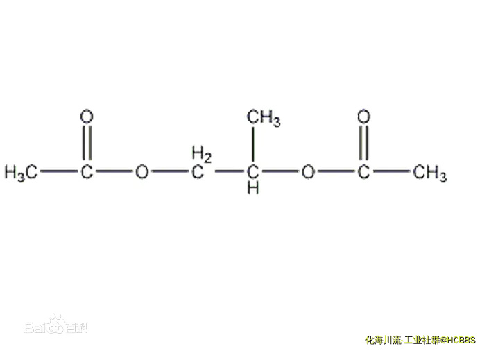

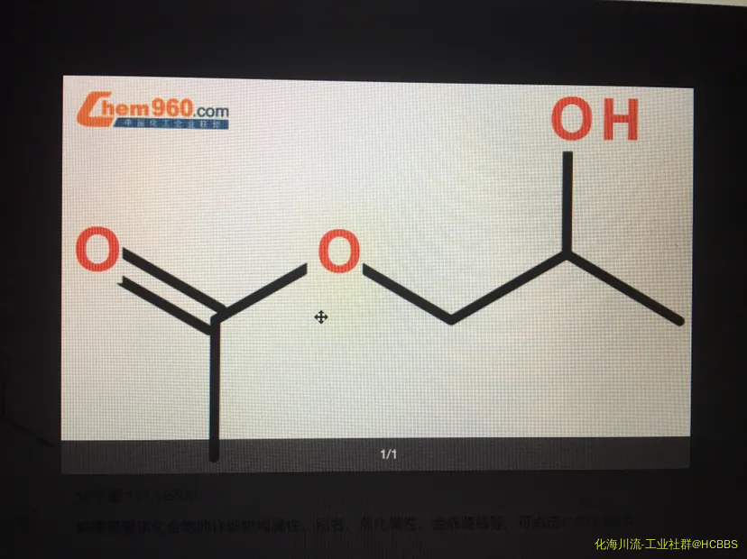

在精馏过程中,一塔塔底主要包含这两种物质和重组分。在二塔脱重过程中,塔顶又出现了醋酸,有知道怎么回事的吗?有什么好的方法抑制分解。

建议研究物质热敏性影响因素及其强度,还有催化剂残存是否有影响?
如果温度敏感,可采用真空精馏,刮膜蒸发器分离等
