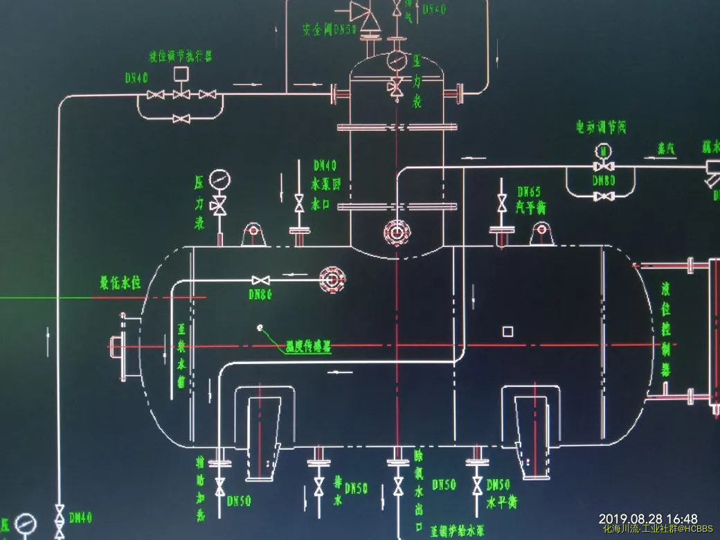

我们厂在大修后开产的过程中,发现除氧器补充水阀门开度达到100%,但是除氧器液位依然下降,除氧器补不进水。最后检查发现,补充水从除氧头顶部排气口冲出跑掉了,当把除氧器除氧蒸汽关掉后,补水恢复正常,但达不到除氧效果。目前除氧器液位及除氧蒸汽通过手动调节阀门控制,尽量保证阀门不会开的过大,但依然会偶尔出演跑水的问题。在停产之前除氧器液位控制及除氧蒸汽控制均为自动控制,大修时也未对除氧头进行过检修,请问有谁知道这是什么问题?

qqsbig001 发表于 2019-8-28 16:37
溢流口不管用么,跑那么高?
我们除氧器是旋膜除氧器,没有溢流口哦
发表于 2019-8-28 16:40:27
qqsbig001VIP会员 VIP会员 | 显示全部楼层       最后访问IP河南省
LeoHwang_ARJV 发表于 2019-08-28 16:40
我们除氧器是旋膜除氧器,没有溢流口哦
是长这样不是?
发表于 2019-8-28 16:49:29
LeoHwang_ARJV楼主 VIP会员 VIP会员 | 显示全部楼层       最后访问IP四川省
大致相同
发表于 2019-8-28 16:55:40
电工检查控制器了没,没有液位反馈?
发表于 2019-8-28 17:06:33
你毕竟是实操老师,能不能拍个现场图片,我也学习一下。每个设计厂家都有自己的一套图纸,虽然大同,但也有小异。就以进水口来说,有的厂家是不设置下部补水口的,只在除氧头顶部设置两种水接管。而且你的蒸汽进量需要手动操作,除氧头处压力似乎没有反馈,最低液位也似乎没有报警,温度也应该失衡了吧。建议让仪表多检查检查。

除氧器发生排气带水的处理方法在网上也有很多。老师通过控制进气量达到目的。老师有没有试过提高辅助加热进汽量、降低冷水进量的方法,这种操作的前提是除氧器温度没有达标。楼上有达人也说了可以试试降低排气开度、重新铺料(查查上次更换填料时间)的方法。方法多样,而且排气带水发生在大修之后,说不定实际运行工况(温度压力等)已经改变,过去的设置参数已经不适合除氧器运行,导致其汽水失衡、温压失衡从而除氧效果不好。老师提出问题解决问题,是我学习的好机会,希望处理问题后不吝指导。

蒸汽量太大或液体量太大,类似塔的液泛吧。
蒸汽量大,可能的原因是放空太大,如果放空够小,你蒸汽开太大压力会涨的太多,所以不会开太大。
液体量太大就是你太着急了,能力有限,想要多产还要质量,总要舍弃一个。如果着急就多来点热的凝液,少用上部冷的。

看描述,估计是补水量太大,流速过快的问题,可试试在补水口加装挡板,或者弯头导流,或者多孔管,将流速降下来。

是不是水箱的压力太高了,我这有时负荷低时,给水泵回流开的大,导致除氧器水箱压力高,除氧头加蒸汽以后压力更高,补充水就加不上来,就从除氧头放空喷水

除氧器尽量不要采用手动控制,最好用运行压力值控制进气量,水位设置自动控制。手工调节反应滞后,你这种情况应该是初运行蒸汽压力跟不上,进水把蒸汽顶回去了。或者蒸汽压力高了把水顶了出去,这种情况是加热蒸汽前端的减压阀有问题,进气压力高了。
发表于 2019-11-11 08:53:16
qdxfVIP会员 VIP会员 | 显示全部楼层       最后访问IP山东省
另外:不管什么样的除氧器也必须设置溢流口,不同的是大气式除氧器设置溢流水封,压力式除氧器设置溢流阀。
