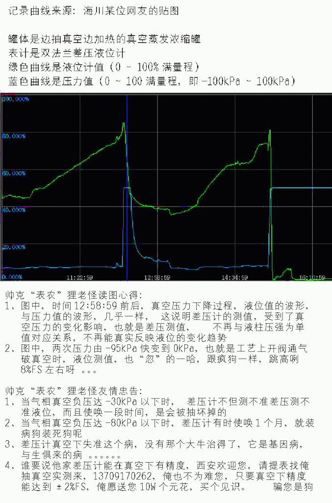

适用个球,适用个几把苗,,,楼主问的是“真空罐”, 你家那傻笨黑粗蠢猪扒脸的破表双法兰呀,装到真空罐上去,测值会胡跑不靠谱, 看图, 看懂喽去你家你们金湖那些臭球低级趣味的智能车间做做试验吧,  详情 回复 发表于 2019-8-30 18:54
江苏杰克仪表 发表于 2019-8-30 16:22
双法兰差压液位变送器,适用气体、液体、蒸汽以及固体悬浮物、高粘度高温介质
看图,
把你们的破表好好测测,
看他们能不能逃出如图状况,
老叔叔我,今天免费教你狗小子一点小知识,

这里也能有吵架的,果然同行是冤家。2楼说的,声纳外测液位计和雷达液位计是两种产品,声纳外测液位计探头外贴在储罐底部,雷达液位计安装在顶部需要储罐有法兰,盲板,雷达有脉冲雷达,导波雷达。声纳外测液位计的声呐波只能在介质中传播,声呐波穿透罐壁,在介质液面形成回波回传。雷达波可以在真空中传播,介质粘稠不建议用导波雷达,楼主说的真空罐,没有表达清楚,如果是罐壁夹层真空的话声呐外贴式液位计是用不了的。
