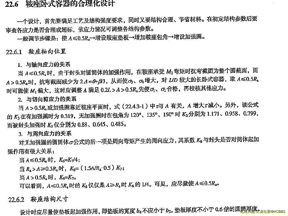

卧式容器的设计要领
在选材已定的条件下,卧式容器设计合理与否,大致可归纳为下列几点(未包括制造工艺):
(1)合理的容器直径和长度,即合理的长径比;
(2)合理的支座型式和位置;
(3)合理的加强设计(不包括开孔补强)。
容器的长径比取决于许多因素,如工艺要求,制造条件以及容器安装要求等,其中首要的为工艺要求。容器的长径比范围一般为2~7,而常用范围为3~6。在容器容积不变的条件下,随着设计压力的升高,选用的长径比可随之增大。容器不合理的长径比,会导致材料浪费、结构复杂以及受力状态差。
在容器长度和直径已定的条件下,支座型式及其位置是影响容器合理设计的主要因素。鞍式支座由于结构简单且使容器受力状态较好,因而使用最多。对一般直径不大、壁厚与直径比值不是太小的容器来说,鞍座位置的变动通常不会使各项应力值超出许用值范围;但对低压、薄壁、大直径卧式容器来说,合理的鞍座位置能使容器受力状态得到改善,材料得到较充分利用,因而其位置的确定就显得极为重要。
根据容器的受力状况进行合理的加强设计是容器合理设计的一个重要方面。卧式容器的加强设计包括:
(1)利用封头的挺性对鞍座平面处的圆筒起加强作用;
(2)选择合适的支座结构和型式;
(3)在必要时设置加强件(包括加强板和加强圈)。
合理的加强设计,一方面应根据容器具体条件,考虑采用何种加强方式为宜,在使各项应力值小于许用值的条件下,力求结构简单,制造方便;另一方面系指容器在需设置加强圈的条件下,使筒体和加强圈材料得到充分利用。
对卧式容器的设计,应对上述几点进行综合分析处理,以使设计合理。

海川讲师  |  头衔:  TA未设置
楼主总结得不错。附图内容为设计工程师培训教程
