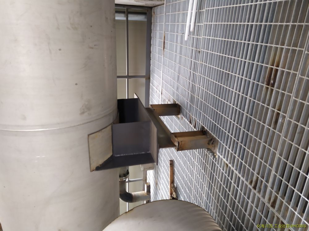

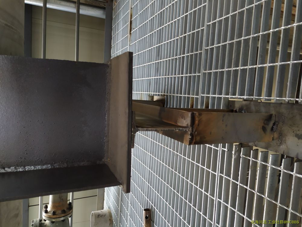

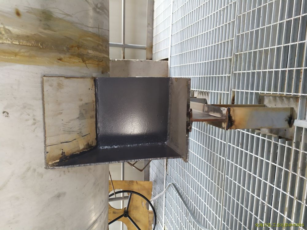

[求助] 下图中的支架有没有问题?
7.6K |22
上,下两个铁板不是一样大小,而且下面的板小很多,有没有问题?这两块板需要点焊在一起吗?谢谢

你拍个全图看看应该是换热器的滑动端,假如是核算过结构的话应该没有问题,这个和大小无关,只是和计算的强度有关。一般是螺栓连接,不用焊接

是一根工艺管线。

那就是滑动支架了,你看看标准图集里边是如何做的,应该焊接。

感觉托架下面的链接太单了。还是查看原设计图吧。下面的链接一定时图方便随意而为了。查图纸,上面有图可查,没有的要标注执行的标准及参照文件。(其中包括所依据的“图集”)

如果是高温易变形振动值比较大的管线应该用弹簧支吊架形式的,你发的这个支架本身来说应该是没有问题的

这需要看你的设计资料,如果是J10管托,型式没问题,就是有些部位用料大小目测似乎有疑问,看看标准图集对一下吧。

支撑应该加限位,算一下滑移量,接触面会不会滑出下面的支撑。

这应该是滑动支座,感觉下面的根部结构太单薄了,它不单止要支撑管重,还有管道热位移时产生的摩擦力。
另外就是滑动支座的底板和的根部结构绝对不能焊起来!
我看到有个支座和下面的工字钢电焊了,要去掉。
确实有些设计单位是拿滑动支座焊死了当固定支座用,但是那样做不合适,滑动支座不适合用作固定支座,另外固定支座的焊接是满焊。
所以你还要核对一下这里确实是滑动支座。

明显不匹配,头重脚轻,查下标准图吧。

支架接触面积达不到要求,支架施工人员是“人才”啊
