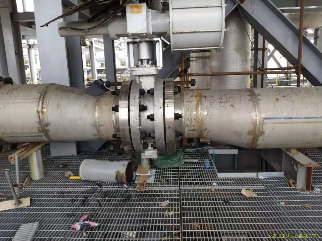

常规管道上的大小头安装。进泵的一般都遵循“上底下顶”的大小头使用方式。对于蒸汽流或者两相流呢?再者,有这么一种安装方式,进流量调节阀前使用底平,阀后使用顶平。这种大小头前后不同的安装方式,有什么优势? 不止是蒸汽,看到液体流动的管道也有这种安装方式。  求助。

有气相的液相两相流的调节吗?减少气相通过吗?
发表于 2019-8-25 15:16:09
防止存气?
发表于 2019-8-25 18:37:30
:lol:lol有效的特殊利用,可以用作对接调偏又太有才啦。
按照标准的这个位置应配同心变径,这种不同心的变径若是左边的安装方式如果有气体存在如何处置?哦哦,可能后面是个立管设置,或者其它???
建议还是查一下愿安装图。

阀门左边 怎么有个直焊缝。
发表于 2019-8-26 08:54:25
参与人数 1财富 +1 收起 理由
chen/74 + 1 从焊帽及矿泉水瓶比例看,不锈钢管道直径超.
everyone2004VIP会员 永久VIP | 显示全部楼层       最后访问IP江苏省
蒸汽管一般都用同心异径管,因为涉及到管道应力计算,同心异径管的受力更好一些。

阀门左边 怎么有个直焊缝。
从焊帽及矿泉水瓶比例看,管道直径超过500,可能是600的不锈钢管道。大口径不锈钢管道无缝管不好买,不锈钢又没有螺旋管,只有用直缝管了。
发表于 2019-8-26 09:31:23
chen/74VIP会员 VIP会员 | 显示全部楼层       最后访问IP辽宁省
没有远景照片,只能猜一下:如无特殊设计,左侧是从上层平台下来的管道(如果是去上平台的,左侧要加排凝),右侧是去同平台或下平台的管道。这样就可以想明白为什么偏心变径这么安。
题外话:1、大口径管道、阀门安装的工装用木块、木板是非常危险的,左侧200短管支撑长细比也大,一旦失稳,阀门损坏,人员受伤都可能发生。工人的这种x i惯非常不好。

中间明显有对夹得单向阀
发表于 2019-8-31 09:16:32
zhy_1984VIP会员 VIP会员 | 显示全部楼层       最后访问IP河北省
气相的管道必须底平。如果里面有冷凝下来的液体会形成水锤。
发表于 2019-9-21 17:51:27
这个图二的管道应该是左向右吧。这样走水走气都没问题。是不是管道还有坡度了。
