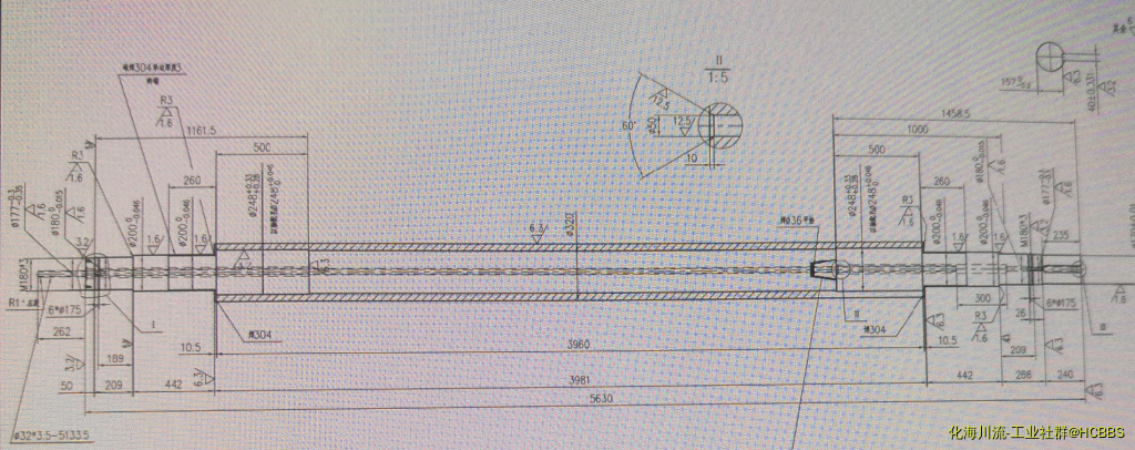

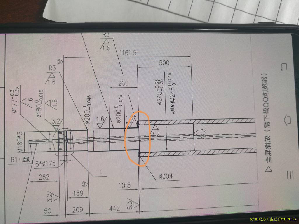

简介--有台用了2年的卧式耙干机。5米长的卧式搅拌轴,实心轴插入空心轴500mm。实心轴和空心轴采用胀接,将空心轴加热后,把实心轴插进去。现在实心轴和空心轴交接的部分断裂了。如图黄圈所示,会是什么原因导致轴断了。强度不够还是疲劳断裂。-登录查看全文

简介--通常是过负荷导致的。搅拌用转子转速都很慢,什么动平衡、震动之类的都不存在使其损坏的因素。只有物料粘度超标,物料内有异物、物料板结、能使转子卡住的因素都可能使其损坏。建议从这几个方面查一下。 若是腐蚀、 ...-登录查看全文

简介--疲劳断裂-登录查看全文

简介--振动,导致金属疲劳,热胀冷缩,外力作用,共同作用结果-登录查看全文

简介--断裂不是强度问题,45#钢的话不存在脆性问题,一般是疲劳所致,出现这种情况,该考虑工艺改进和设备选型、改造了。-登录查看全文

简介--明显是个应力集中点,应在这个点作个加强。-登录查看全文

简介--是应力集中点,疲劳和过载容易产生断裂,可以分析一下断面情况?-登录查看全文

简介--这个问题一般是疲劳所致。-登录查看全文

简介--疲劳断裂的可能性大,有断裂面的照片一看便知,很容易判断-登录查看全文
