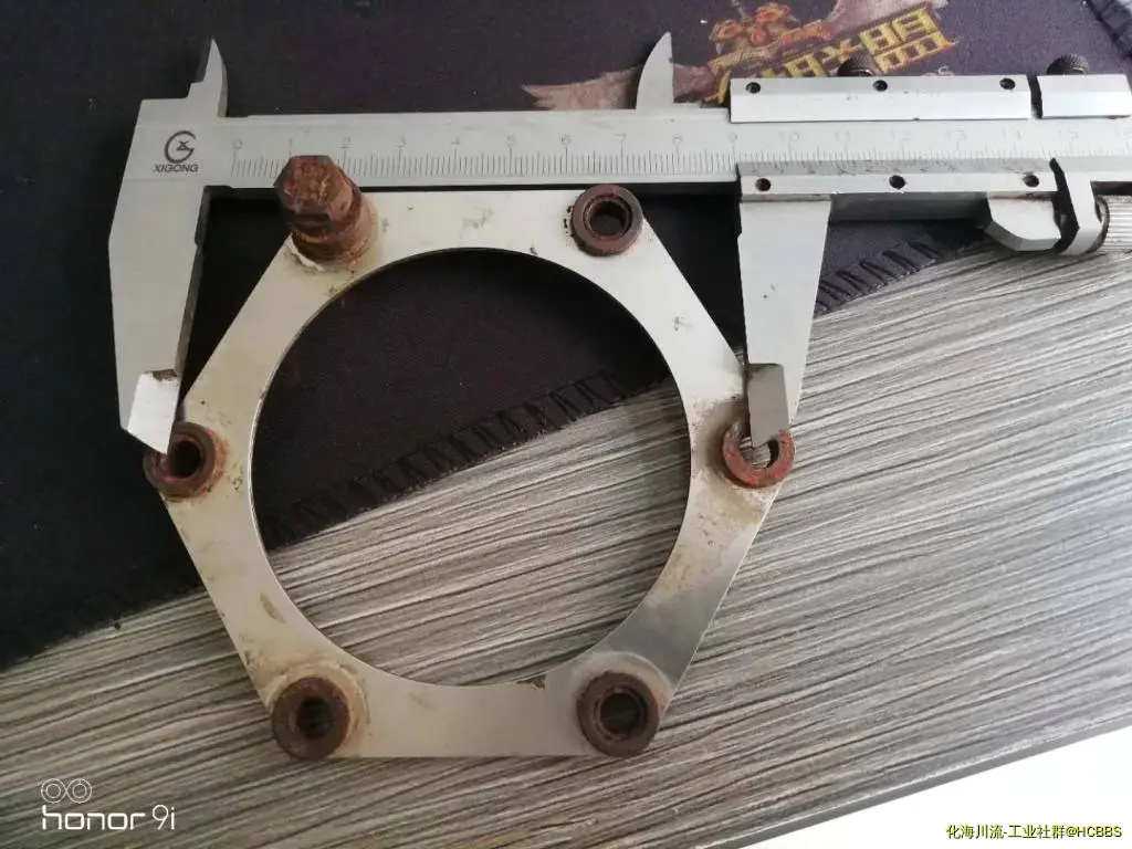

各位海友谁能提供一下膜片联轴器常用膜片的型号规格和标识方法。如图

没有固定标准,制造厂自定,一般型号中带有轴径、结构类型、螺栓孔数量、直径等信息

直接问厂家吧

这个好像确实没通用性的要求,还是直接问厂家吧

这个我们都是原厂买的

中心距*联轴器螺栓孔直径*孔的个数,卡尺卡住对角两个补偿块卡出尺寸然后减去一个补尝块的外径,就是中心距,可以购买    无锡创明的膜片

挠性联轴器的六方矽钢片垫,这玩意是厂家定做的,肯定和生产厂家的制式有区别,也就是说,即使你找到生产厂家,价格也比较贵,还不如从厂家直接订货,毕竟这玩意也不是大件儿。
