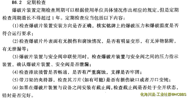

谁有爆破片检查周期和内容的相关国家标准,急急急!!

没有见到过楼主说的标准,爆破片的使用寿命和介质和承压时间有很大的关系,如果为了防止爆破片起爆发生危险,楼主可以根据本单位的平均更换周期设定提前更换的时间。

要根据介质工况

找GB567-2012看看,我手头没有抱歉,要不给你传一份

非常感谢,最近在梳理安全设施检查,很多标准查找很困难。

你这是哪个标准里的?

做安全的辛酸、累、苦个中滋味只有自己清楚,辛苦了

你这是哪个标准里的?
爆破片装置安全技术监察规程TSG ZF003-2011

好的,谢谢。
