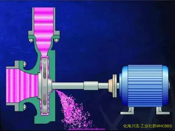

动设备密封问题是伴随着设备的运行而始终存在的,今天特意为大家梳理出了动设备上常用的各类密封形式和使用范围以及特点,让大家能够对密封问题有一个更深的了解
填料密封按其结构特点可分为:
  •     软填料密封
  •     硬填料密封
  •     成型填料密封
1、软填料密封
软填料类型:盘根
盘根通常由较柔软的线状物编织而成,通过截面积是正方形的条状物填充在密封腔体内,靠压盖产生压紧力,压紧填料,迫使填料压紧在密封表面(轴的外表面和密封腔)上,产生密封效果的径向力,因而起密封作用。
软填料适用场合:
盘根填料所选择的制造材料,决定了盘根的密封效果,一般来说盘根制造材料要受工作介质温度、压力及酸碱度的限制,且盘根所工作的机械设备的表面粗糙程度、偏心及线速度等,也会对盘根的材质选择有所要求。
石墨盘根能耐高温、高压,是解决高温、高压密封问题的最有效的产品之一。耐腐蚀,密封性能优异,且作用稳定、可靠。
芳纶盘根是一种高强度的有机纤维,编织成的盘根再经浸渍聚四氟乙烯乳液和润滑剂。
聚四氟乙烯盘根是以纯聚四氟乙烯分散树脂为原料,先制成生料薄膜,再经过捻线,编强织成盘根.可广泛用于食品、制药、造纸化纤等有较高清洁度要求,和有强腐蚀性介质的阀门、泵上。
2、硬填料密封
硬填料密封有开口环和分瓣环两类。
