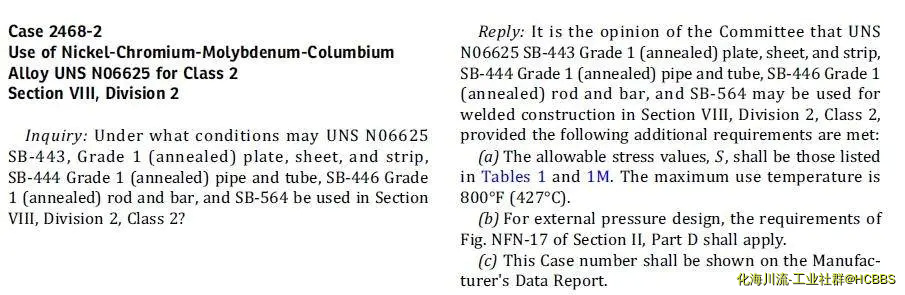

[讨论] ASME Ⅷ-2中对于N06625 Gr.1 (即退火态)的使用温度为什么直到427度?
1.9K |3
p1st0l_BLUGVIP会员 VIP会员 | 显示全部楼层 |阅读模式       最后访问IP安徽省

X6TTVIP会员 VIP会员 | 显示全部楼层       最后访问IP上海市
同求该问题的答案,不是说最高可以使用到1300度吗?

看看看_knkRjVIP会员 VIP会员 | 显示全部楼层       最后访问IP四川省
看性能栏,注解里说,固溶退火的还有什么什么,提高抵抗敏化
发表于 2023-8-24 13:36:57
ASME中的温度是华氏温度换算来的,427℃×1.8+32=800F。
