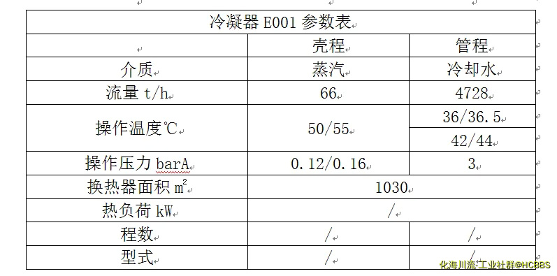

已知:一冷凝器管程走的循环水,壳程走的低压蒸汽。原来管程进口温度36℃,出口温度42摄氏度;壳程蒸汽操作温度55℃,操作压力0.16bar A。
壳程蒸汽流量66t/h,管程循环水流量4728t/h。冷凝器换热面积1030m2。
求:循环水进口温度变为40.3℃时,冷凝器壳程真空度变为多少?(其他条件不变,只是循环水进口温度升高),多谢!
附冷:凝器参数及简图
