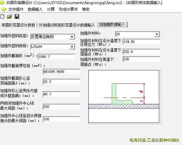

今计算矩形容器时选加强圈,有一项是“反置等边角钢”,个人理解是:等边角钢平面平行于矩形壳体平面,等边角钢一边与壳体表面线接触。不知对否?

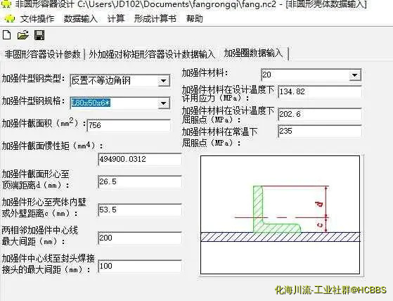

反置不等边角钢,长边是指垂直于矩形壳体表面那条边吗
