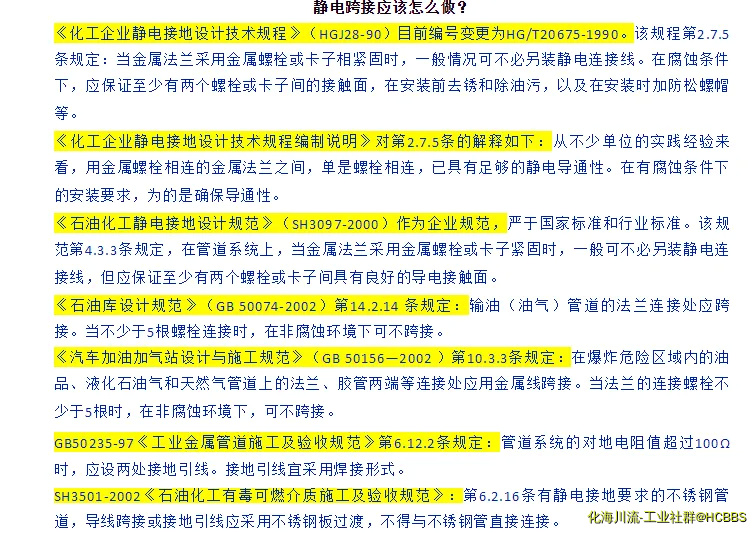

如题,化工装置区易燃易爆介质管道法兰是否需要静电跨接?
《工业金属管道工程施工规范》(GB 50235—2010)第7.13.1条规定:设计有静电接地要求的管道,当每对法兰或其他接头间电阻值超过0.03欧时,应设导线跨接。按此标准,在实际生产中很难去对每对法兰测电阻,大部分单位都直接设置跨接线。
《石油化工静电接地设计规范》(SH 3097-2017)作为企业规范,严于国家标准和行业标准。该规范第5.3.4条规定,在管道系统上,当金属法兰采用金属螺栓或卡子紧固时,一般可不必另装静电连接线,但应保证至少有两个螺栓或卡子间具有良好的导电接触面。按此标准,只要是用螺栓联接的法兰,都可以不用安装表电跨接。
请问坛里的专家们,现场到底应该设置还是不设置呢?

下面这篇文章就是我们现在的真实情况,希望专家们能够统一标准、要求,从设计施工上就解决这个问题。
https://mp.weixin.qq.com/s/aBtFzb51jF-omB4ykGfdxw

现在管道上低于5个螺栓的均要加静电跨接。有的标准是测试电阻值高于某值时,需要加。  还得具体问题具体分析。

同意15楼的观点。10楼的应该是在特定的环境下要求的。油气还是储罐(记不清了)。另外专家都是各行各业的专家,的确是专家,但各行各业要求不同,所以就出现检查一回,就出现一个标准的问题!要根据自己的装置坚持原则!
