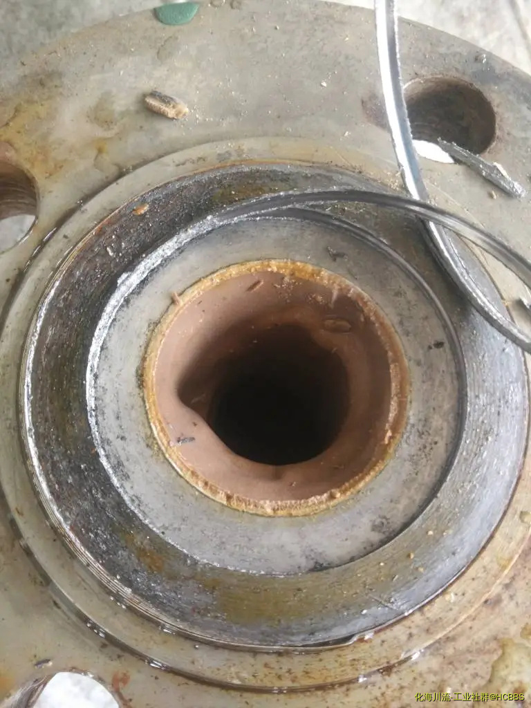

现要采购反应釜,采用夹套导热油升温至内筒物料150℃-170℃,这时需要降温,则降温可直接从内盘管(不锈钢材质)底部通入冷却水吗?还是说需要单独把釜夹套内的导热油冷却至120℃再对内盘管通入冷却水?

导热油是整个导热油炉系统,有的说直接内盘管通冷却水没有问题,有的说直接通温度太高,容易冷水进去汽化气阻振动使内盘管出现拉裂

釜内150-170℃从内盘管直接通入循环水冷却降温是可以的(出口端回水管道可适当加大)。但是时间长内盘管易结垢,降温效果会差。

sjitxrgwVIP会员 VIP会员 | 显示全部楼层       最后访问IP浙江省
三车间改造 014.webp 循环水处理再好也仍然会产生结垢影响降温效果,只不过是时间长短而已。这个是我们以前用过的,出釜内盘管法兰口情况。
发表于 2019-8-27 08:36:59

结垢这么厉害,严重影响传热,只能检修用弱酸除垢了,对吧
我们改掉了--导热油循环降温,回收热量用于物料加热。
