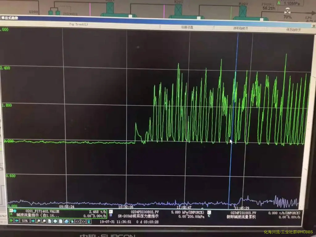

[求助] 泵的流量就这样,求教什么情况哦
1.9K |13
lwlkey | 显示全部楼层 |阅读模式       最后访问IP重庆市
波动很大,介质现场反应没有杂质,进口没有过滤器,泵运行温度,各项指标正常,出口压力变化不大,就是流量波动较大

流量计准吗?

流量计或者信号线连接出问题了
发表于 2019-7-31 15:11:56
到现场听听是否有异响或不正常的振动,可以区别仪控、或工艺方面的问题。如果允许,重启泵试试。

流量计是不是出问题了啊

工艺排排流量计,个人觉得是流量计带气,导致的流量波动,你看泵出口压力有波动没,如果泵出口压力正常,那就一定是流量计的事

流量计有问题,这么小的流量,管道肯定很细,找流量计的问题吧

前期流量比较平稳,后期波动大,是否有小的固体颗粒物堵塞流量计或本身流量计问题。

电流的曲线也调出来看一下,如果也正常那么可以肯定就是流量计的问题了。

你得介绍下这台泵的工艺流程,单独看画面是看到流量不稳定,但是不好分析原因。介绍下流程吧。
我先大体分析下:首先确认下仪表是否正常
2.泵运行是否正常,叶轮是不是坏了或者运行速度不稳定
3.是不是下游的阀门关闭造成憋压后产生气体气蚀或者工艺阀门频繁调整造成的?
4.是不是自动化调节?是不是自动化出现故障。

谢谢,现在又正常了······估计是堵住了,具体什么原因了解不到,感谢

看图应该是碱液计量泵,趋势中泵出口流量是往变大的方向波动,应该不是进口堵了。

出口压力波动大吗?如果不大,应该是流量计问题

查查流量计的屏蔽线怎么样
