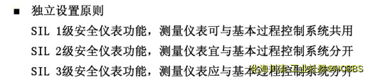

简介--      根据安全仪表规范,SIL2级的系统,SIS点和DCS点宜分开设置。但是设备又是一台旧的压力容器,开孔不够,又什么好办法?搞双头双芯的能满足SIL2认证要求吗?-登录查看全文

@^$$VIP会员 VIP会员 | 只看该作者       最后访问IP河南省
简介--规范是dcs和cs是两个检测点,你这还是一个检测点-登录查看全文

silian99楼主 VIP会员 VIP会员 | 只看该作者       最后访问IP浙江省
简介--@^$$ 发表于 2019-7-27 14:23 规范是dcs和cs是两个检测点,你这还是一个检测点 我的意思双头双芯,那就是检测元器件和输出都是完全独立,只是插到同一个孔里,也不能算2个点吗? ...-登录查看全文

冰雪凝霜 | 只看该作者       最后访问IP浙江省
简介--silian99 发表于 2019-7-27 14:50 我的意思双头双芯,那就是检测元器件和输出都是完全独立,只是插到同一个孔里,也不能算2个点吗? 你的DCS和SIS需要有单独的监测点,不可以插在同一个检测点,这是规范要求的 ...-登录查看全文

cubelVIP会员 VIP会员 | 只看该作者       最后访问IP上海市
简介--不行吧,双头双芯,理论上被介质冲刷的点是一样的,一个坏,另外一个如果是完全一样质量的前提下,也差不多坏。-登录查看全文

7
wx_扑通声62381VIP会员 VIP会员 | 只看该作者       最后访问IP上海市
简介--配两个变送器满足SIL 2要求-登录查看全文

wullen123VIP会员 VIP会员 | 只看该作者       最后访问IP上海市
简介--.guestviewthumb {margin:10px auto; text-align:center;}.guestviewthumb a {font-size:12px;}.guestviewthumb_cur {cursor:url("template/one_default/assets/common/scf.gif"), default; max-width:300px;}.ie6 ...-登录查看全文
发表于 2019-8-9 18:22:24
11
简介--SIL2等级回路,测量原件应该就要独立设置了,而且宜冗余设置。-登录查看全文
发表于 2019-8-9 18:23:44

简介--可以的,有个工程我们也是SIS的要求SIL2以上,装的就是双子温度计。-登录查看全文

333_AONEVIP会员 VIP会员 | 只看该作者       最后访问IP江苏省
简介--共因失效的问题会有。-登录查看全文

guzhu13kVIP会员 VIP会员 | 只看该作者       最后访问IP山东省
简介--wullen123 发表于 2019-8-9 18:22 能将这个规范整体发一下吗?15726118316@126.com非常感谢-登录查看全文
发表于 2019-8-12 10:17:37

ssln123VIP会员 VIP会员 | 只看该作者       最后访问IP广西壮族自治区
简介--既然用的“宜”,不是必须,共用也不算违规。一个温度测点,回到机柜室再一分为二,一路进DCS,一路进SIS,我们也是这么做的。-登录查看全文
发表于 2019-8-12 11:40:42
