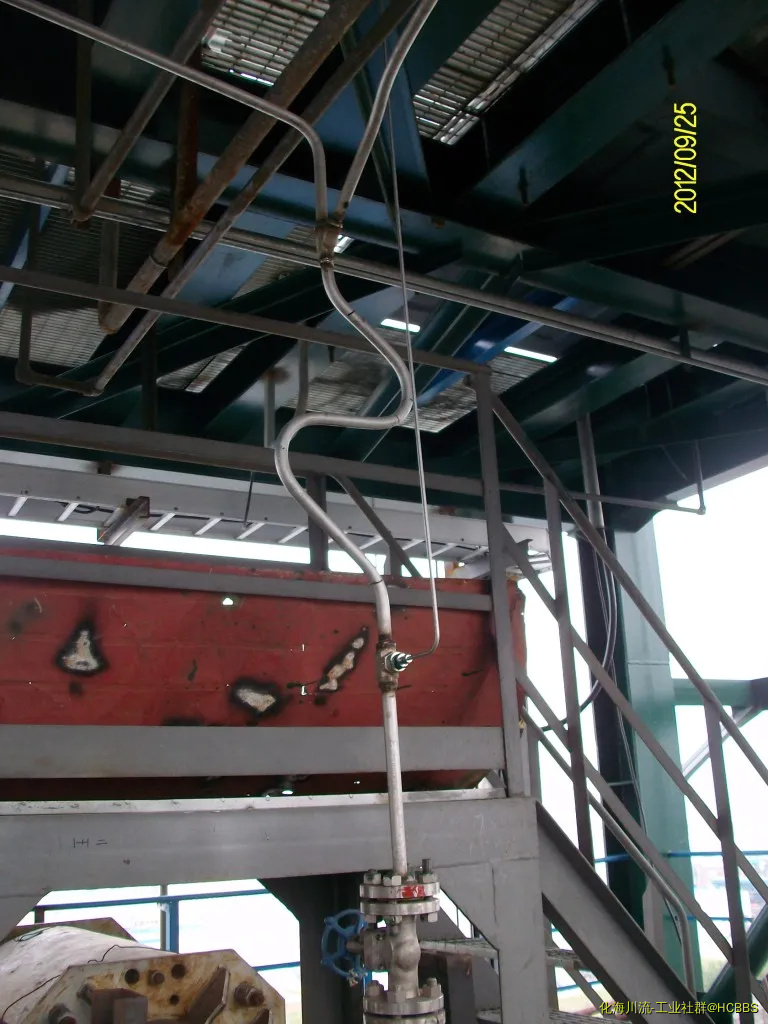

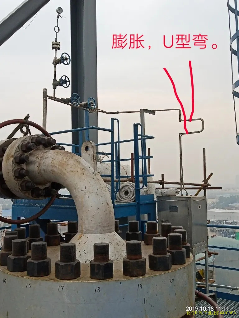

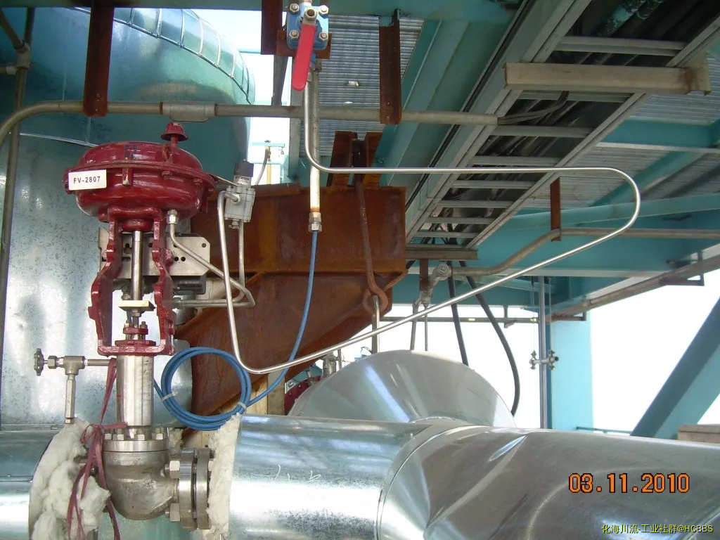

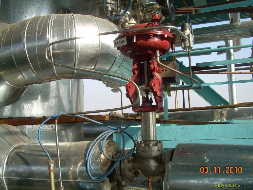

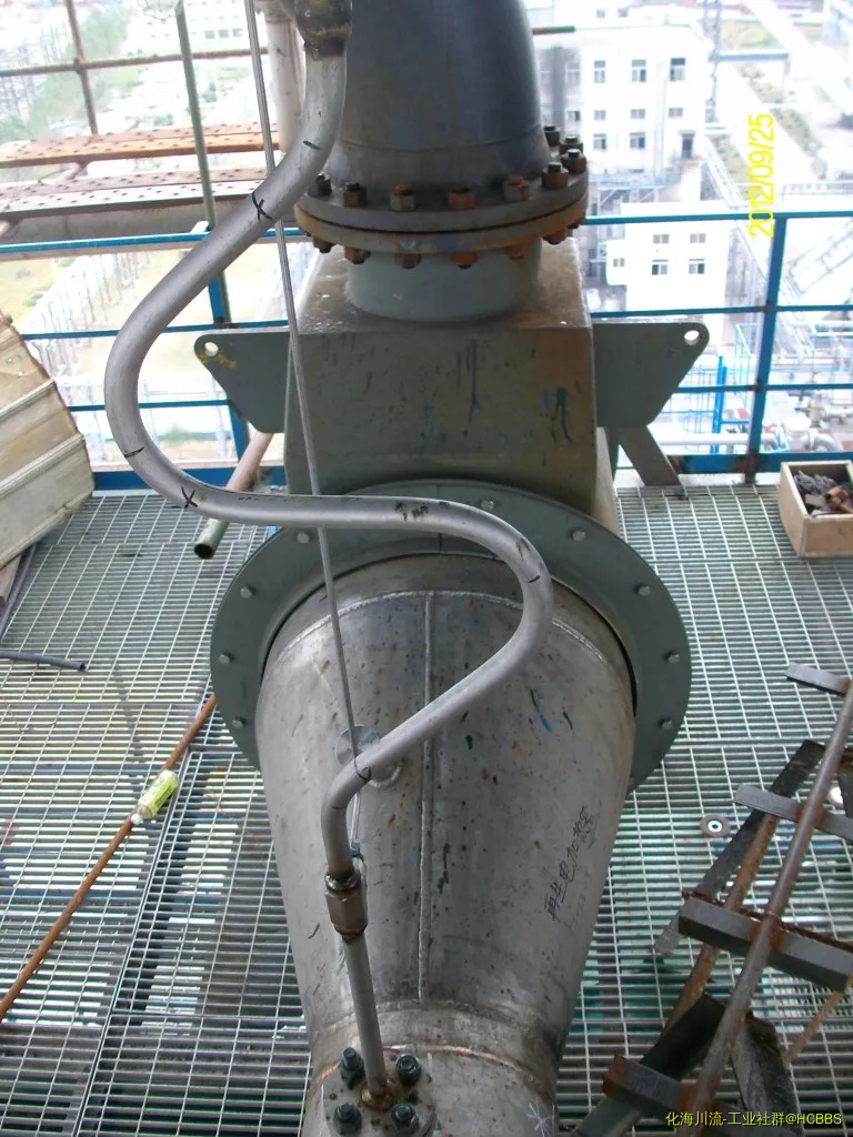

反应器、再生器和干燥器等高温工作对象,考虑热膨胀对仪表、控制阀等影响。比如连续重整再生器和反应器的热膨胀量300-500MM,高压加氢的热膨胀量150-250MM之间。仪表本身空间,测量引线,电缆等。
发表于 2020-1-14 08:19:38

wullen123楼主 VIP会员 VIP会员 | 显示全部楼层       最后访问IP上海市
white-cg 发表于 2020-1-14 08:39
反应器、再生器和干燥器等高温工作对象,考虑热膨胀对仪表、控制阀等影响。比如连续重整再生器和反应器的热 ...
这个还真没有见过。是因为要考虑热膨胀,所以要把仪表的引压管、仪表风管弯曲,防止热膨胀崩开吗?
发表于 2020-1-14 09:38:02
开车前,尤其是热干燥以后,最终完善。
