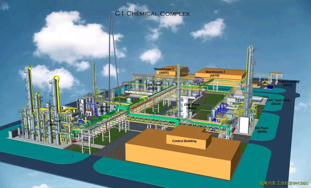

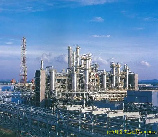

图例为某装置的三D详细设计,下图为装置建设过程实景。
发表于 2019-7-30 15:59:36
