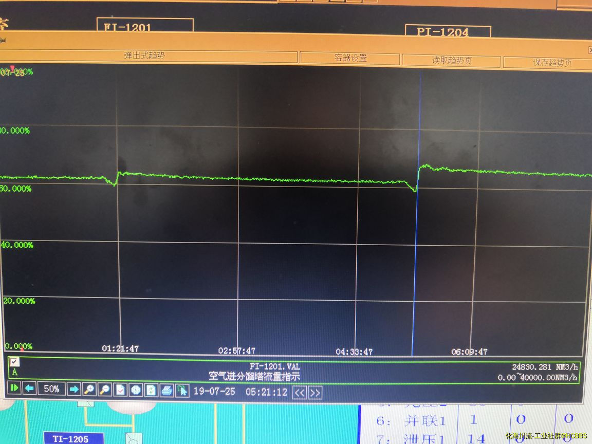

[讨论] 分子筛充压完后,进塔气量会突然增加,是什么原因?有时候能增加1500NM3/h
3.1K |7
wx_A约定你我66322VIP会员 VIP会员 | 显示全部楼层 |阅读模式       最后访问IP山西省
如题!分子筛充压完后,进塔气量会突然增加,是什么原因?有时候能增加1500NM3/H。平常进塔25000NM3/h.充压后到27000NM3/h.这套空分运行有八年了,没有更换过分子筛吸附剂。

     八年,是要检查分子筛是否存在粉化现象。一般分子筛是五年的保质期。前车之鉴啊,赶紧拔出来吧,假如不换,也得筛分,一旦粉末带入塔中,那就是**烦啦。二氧化碳含量不知是否不超标,要是超标赶紧换吧。
     均压阀的充压时间过程是否足够?要是均压时间段没有达到同等压力就会出现这类问题。检查一下设定的时间段开度,均压后的压力是否不一样?     看趋势图,是不是有两只纯化器的进气量不同?压力不同??如果是这样,应该是其中一只纯化气的切换阀有内漏现象。

不应该是内漏,平常充完压,进塔气量是基本一样的。而且我们分子筛有压差保护,如果有内漏,分子筛不会自动运行的。
是两只分子筛,交替运行,一只运行,一只再生,每次充完压,都会进塔气量会多一点,然后随着运行时间越长,进塔气量会慢慢减少。

一般进塔气量会变都与分子筛的压差有关,不知空压机的负载,在分子筛换边后是否一样。

均压后并行会导致进塔空气量上升,随后根据空压机导叶的自调功能(恒压或是恒流),出口流量会慢慢回归先前的值~~

对应看看空压机导叶、回流、放空的情况,这一个图看不出什么

主要是空压机自动调节阀反应没那么灵敏,均压过程中系统压力下降,空压机进口导叶开的大些来平衡。均压完成后,入口导叶缓慢关小,出现先高后低情况。

在分子筛切换时稳定好空压机出口压力流量,基本不会出现太大波动
