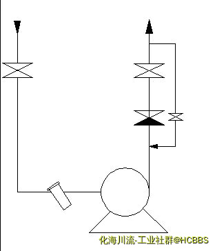

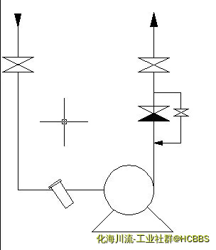

如图,机泵预热线只跨过单向阀,为了预热流通,出口阀必须微开,时间长了因为阀瓣的小流量冲刷损失密封性,导致维修时无法有效关闭,内漏。预热线由跨过机泵出口单向阀改为增跨出口阀,这样预热流通可不开出口阀,但是弊端是出口阀处预热死区长度增加。现场为预热线只跨过出口单向阀,问一下大家这样改能不能减少阀门内漏,考虑过增设一道出口阀,但是投资太大。

暖泵线跨单向阀跟出口阀啊

预热流量很小,对阀门影响可以忽略不计。个人简介

对,这样备用泵出口阀不用过量就能够实现预热流通

不知道出口阀与止回阀的间距是否过长,预热是否要求严格。如果这两项都不考虑,只是要考虑流体对阀门的损坏,是可以的。另外建议,这个预热阀门最好采用压力等级较高的高压阀门,其质量好于同等压力等级的阀门  详情 回复 发表于 2019-7-24 08:13

机泵出口阀内漏的不少,咨询过其他师傅,有说长时间的小流量冲刷是阀门内漏的主要诱因

本来就是跨这两个阀啊,也不是只跨止回阀啊

      不知道出口阀与止回阀的间距是否过长,预热是否要求严格。如果这两项都不考虑,只是要考虑流体对阀门的损坏,是可以的。另外建议,这个预热阀门最好采用压力等级较高的高压阀门,其质量好于同等压力等级的阀门。
      但有个问题应该考虑的,一旦这个阀门坏了,修泵,,,,,,。建议还是要综合考虑。

可以考虑加装限流孔板。
另外,介质是什么?

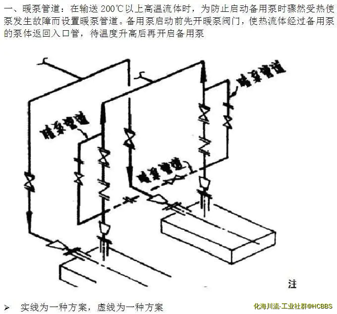

泵的6种保护线各有其用,暖泵线,顾名思义是用来暖泵的,而且强调的是备用泵,高温介质来自运行泵经暖泵管线切断阀,由孔板限流进入备用泵,使备用泵处于热备用状态。故其设在出口后最小位置处较合理。下图较典型

装置内所有机泵都是方案一,介质基本都是三苯

我们这边都是只跨单向阀,以为如果连出口阀一起跨的话,年泵线如果出现问题如泄漏,就无法切除,不能在线维修

要看泄漏的几率,与整个出口管线比起来,这个量应该很小。  详情 回复 发表于 2019-7-25 14:13
