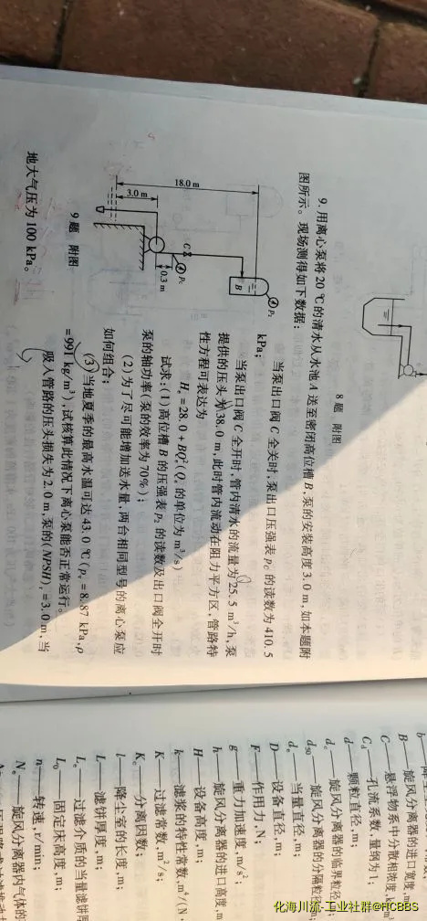

一个大气压100kpa相当于10m水头,NPSHa=10m-2m损失-3m自吸高度-0.9m(43度水的饱和蒸汽压)=4.1m大于泵必需气蚀余量NPSHr3m。泵能正常使用

严格计算的话需要考虑安全系数,NPSHa>NPSHr+0.5或者NPSHa>1.2NPSHr。 当然,对于这道题来说,泵能正常使用是没问题的。  详情 回复 发表于 2019-7-24 09:10

安全系数是安全系数,从理论来讲NPSHa大于NPSHr泵就不会汽蚀,泵就可以正常运行  详情 回复 发表于 2019-7-24 11:08
