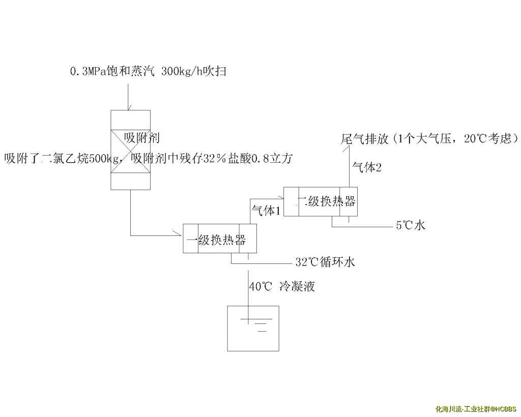

[求助] 请问气相1产生的气量和质量流量怎么计算的?

简介--请问气相1产生的气量和质量流量怎么计算的?  如下图:一级冷凝后冷凝液量多少? 特别关心的是气体1的产生量,体积流量和质量流量是多少?经过二级冷凝后气体体积流量和质量流量又变为多少? 谢谢啦 .guestviewthumb {margin:10px auto; text-align:center;}.guestviewthumb a {font-size:12px;}.guestviewthumb_cur {cursor:url("template/one_default/assets/common/scf.gif"), default; max-width:300px;}.ie6 .guestviewthumb_cur { width:300px !important;} 登录/注册后可看大图 Drawing2-Model.jpg (38.55 KB, 下载次数: 3) 下载附件  保存到相册 2019-7-23 08:10 上传 // [预览] strpos(Drawing2-Model.jpg,'.doc') !== false //strpos(Drawing2-Model.jpg,'.doc') !== false || strpos(Drawing2-Model.jpg,'.docx') !== false 1962090 == 1725814 var jq = jQuery.noConflict(); function buyAction0(aid,tid){ layer.closeAll(); } function showBuy(aid,tid){ showWindow('attachpay', "forum.php?mod=misc&action=attachpay&aid="+aid+"&tid="+tid); } function showtip0(aid,tid){ layer.open({ ...-登录查看全文

简介--气体1  气体2 的产生量是如何计算或者估算呢-登录查看全文

建议,弄一本儿《化工原理》看看,换热部分里面可以解决你的问题。 你的问题不知道是要搞个冷却器设计?还是仅仅是使用??若是搞设计,就的设计换热器了。若是使用者,那就得按照这几个控制点要求,控制在范围以内  详情 回复 发表于 2019-7-23 09:31

望指教,就是纯化工计算,不是工程,应该是物料衡算  详情 回复 发表于 2019-7-23 10:54

因为你这个题目属于流程设计范畴的,有好多因素条件没有表达出来的。这个图应该是一部分,如果是连续生产,还要有几个罐子进行切换使用。你要想把这32%盐酸0.8立方的重量算出来,在40°C的一级冷却器后获得的液体的  详情 回复 发表于 2019-7-23 17:17
