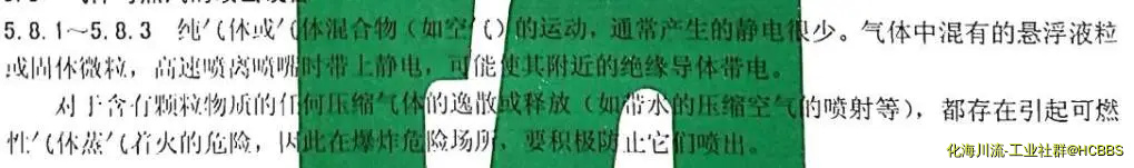

SH/T3097-2017的条文说明,5.8.1~5.8.3条的条文说明,主要是防止气体高速喷离时可能会产生静电危害。
CJJ 33-2008《聚乙烯燃气管道工程技术规程》1.0.3条聚乙烯管道禁止用于明敷。4.1.3条聚乙烯管道输送燃气的工作压力也有限制要求,另外埋地管道埋在非车行道下还要求不小于0.6m,即使泄漏多少会受到土壤覆盖约束影响,埋地管道可以隔绝空气,安全性比在地面上好。4.2.3条的条文说明提到:聚乙烯塑料管道电阻率较高,特别是夹带粉尘时更易起静电。因此,该规程规定控制流速不大于20m/s,减少静电积聚可能性。
GB 15558.1-2015《燃气用埋地聚乙烯(PE)管道系统 第1部分:管材》也未对其电阻率等防静电做要求。
