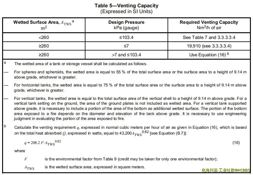

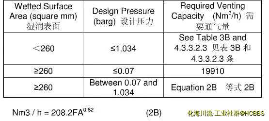

常压低压储罐泄放量计算查到不同资料有点不同,请懂的大拿指点一下。
API2000第五版,网上有个中英文合并版,对地上非冷冻的立式储罐,润湿面积大于260,设计压力在0.07~1.034barg的泄放量计算用公式
API2000第七版,见截图公式16,同样的公式得出的是热吸收量
请高手指导一下这个泄放量应该怎么确定

帖子里第五版的截图没传上来,这里补一下

一般而言,可以用查表或計算的方式進行,但結果差距很大
最簡單的做法,可以利用潤濕面積(WETTED AREA直接查表去看預計的排放量)
要比較仔細一點  再用計算的方式進行
但當你的潤濕面積太大時候...基本上都一樣的意思了
