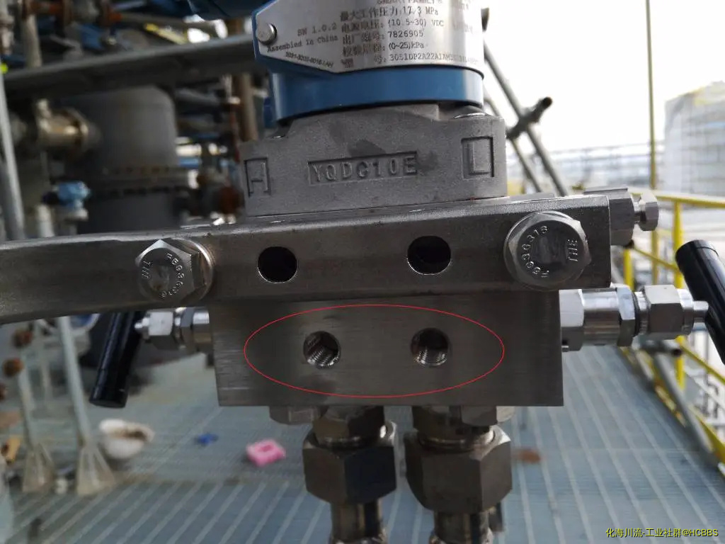

三阀组的后面两个孔,是排污孔吗?
7.webp 1口是用来排污还是校正的?在投用的情况下,1、2是不是与变送器的H侧均是相通的?

oceansVIP会员 VIP会员 | 显示全部楼层       最后访问IP山西省
一般在某一面上会有通路示意图

6666696VIP会员 VIP会员 | 显示全部楼层       最后访问IP山东省
投用时候1,2相通

qq_zz925925VIP会员 VIP会员 | 显示全部楼层       最后访问IP江苏省
排污的。校的时候中间平衡阀打开,两边正负阀门关闭,排污阀打开通大气。

ゞ①點ゞVIP会员 VIP会员 | 显示全部楼层       最后访问IP四川省
图1的那两个孔是安装孔。图2和你理解的是一样的

qq_牧笛738738VIP会员 VIP会员 | 显示全部楼层       最后访问IP辽宁省
是排放或者在线校验用,阀体上会有管路图

1是排污排气用的,三阀组为高压侧H、低压侧L及中间平衡阀,当变送器投用时需要打开两边高低压侧(与变送器膜片相连,排污阀导通,需要关闭),关闭中间平衡阀,
发表于 2019-7-22 10:22:14
楼主的这个东西,严格来说是五阀组,一般的三阀组后面是没有这两个排污口的。这两个窟窿上面应该还有两个截止阀,当介质需要密排的时候,才用得上这两个窟窿。
