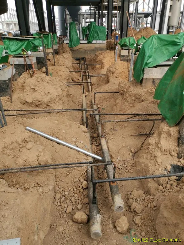

像这种碳钢地埋管,管道末端本来需要对焊法兰和法兰盖作为堵头,但是由于么有材料,可以直接用一样材质的盲板直接焊死不?

建议,将适合厚度的钢板嵌入管内焊牢,其强度要比这个更好。不设管沟以后遇有检修泄漏换管要麻烦。

可以的。加个法兰只是方便以后清污。焊接时开好坡口全焊透更好。
