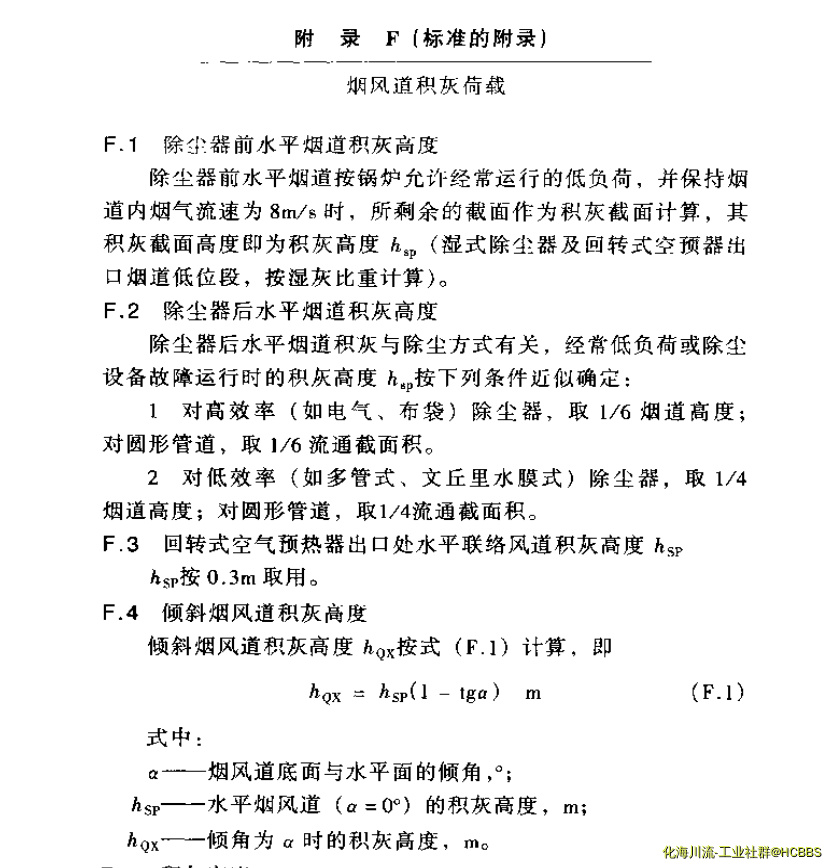

计算烟道风载荷和积灰载荷,刚开始要初选烟道的平面的尺寸,主要以那个面为基础计算,顶面还是侧面:顶面是长和宽,侧面是长和高???
计算手册中的水平烟风道,指的是不是烟道的顶面,需要列的尺寸是长和宽

积灰当然在最下面的面板,不知道你以前做什么的,欢迎一起讨论
