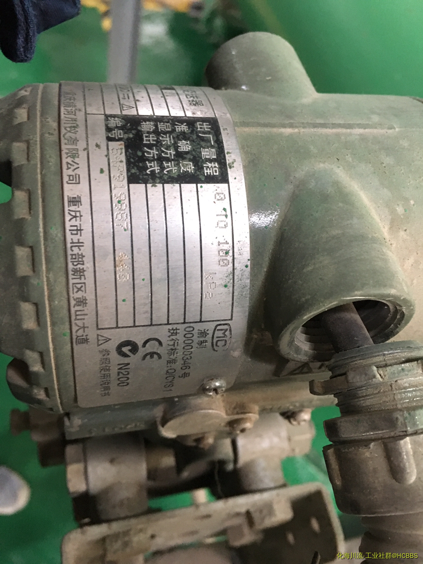

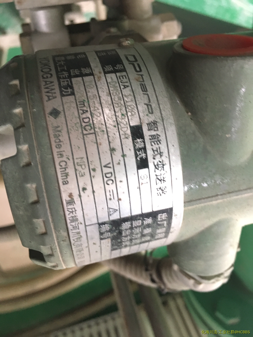

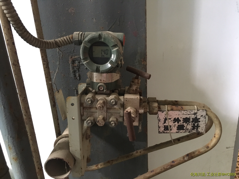

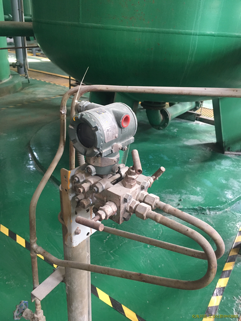

[讨论] 请问这种的压力变送器可以看出来螺纹接口的规格吗?
4.6K |12
wx_小牙牙71519VIP会员 VIP会员 | 显示全部楼层 |阅读模式       最后访问IP陕西省
大家帮忙看看这种压力变送器螺纹接口的规格可以看出来吗?

wx_笨小子[咖啡]64664VIP会员 VIP会员 | 显示全部楼层       最后访问IP内蒙古自治区
可以,选项就是
发表于 2019-7-11 21:06:02
这个去查当时交工得时候给你们的EJA变送器的选型手册,通常来说电气接口为1/2"NPT,极少部分有可能会是M20*1.5,或者网上搜索横河的选型手册,上面有对应型号的电气接口尺寸。还有话说施工单位少给你们装一个丝堵,真是逼死强迫症

马力马力轰VIP会员 VIP会员 | 显示全部楼层       最后访问IP重庆市
NPT1/2内。

nmgsblVIP会员 VIP会员 | 显示全部楼层       最后访问IP新疆维吾尔自治区
笨  找个尺子量一下  或找个防爆管在电气口另一侧拧一下

江苏杰克仪表VIP会员 VIP会员 | 显示全部楼层       最后访问IP江苏省
电气接口为1/2"NPT
发表于 2019-7-15 11:05:51
你说的是变送器甲板上的还是引压焊管的螺纹,能说清楚嘛?》

牛在飞_UMKXVIP会员 VIP会员 | 显示全部楼层       最后访问IP北京市
NPT1/2内,这个就是最传统的那种。

海川工程师(荣誉)  |  头衔:  TA未设置
EJA变送器的电气接口为1/2"NPT或者M20*1.5,只要用手摸一下螺纹是否带有锥度就能分辨,1/2"NPT是圆锥螺纹,M20*1.5是圆柱螺纹;
变送器的工艺接口螺纹没用(可能有个1/4NPT的螺纹),用的是阀组的螺纹。阀组是压在变送器上的。
发表于 2019-7-16 20:40:38
shrien + 5 深入讨论
651568609_VLIWVIP会员 VIP会员 | 显示全部楼层       最后访问IP江苏省
楼主,你若可以在变送器上看一下,正常变送器接口下面有个M字的就是M20螺纹,有个N字的就是NPT1/2螺纹。
从图上看变送器接软管接头的那边看可能是M20的螺纹,因为他装的软管接头带有锁母垫片,M螺纹是直管螺纹要垫片密封,NPT螺纹是锥管螺纹密封靠螺纹配合密封。(问题是软管接头上的锁母还在上面,锁母是固定在板面上时用的)。变送器另一端堵头未配上,仅用塑料塞塞了。
阀组上的螺纹你不管什么螺纹,两个接头阀组厂家配套好的。只要接头的管子与现场一致即可。
