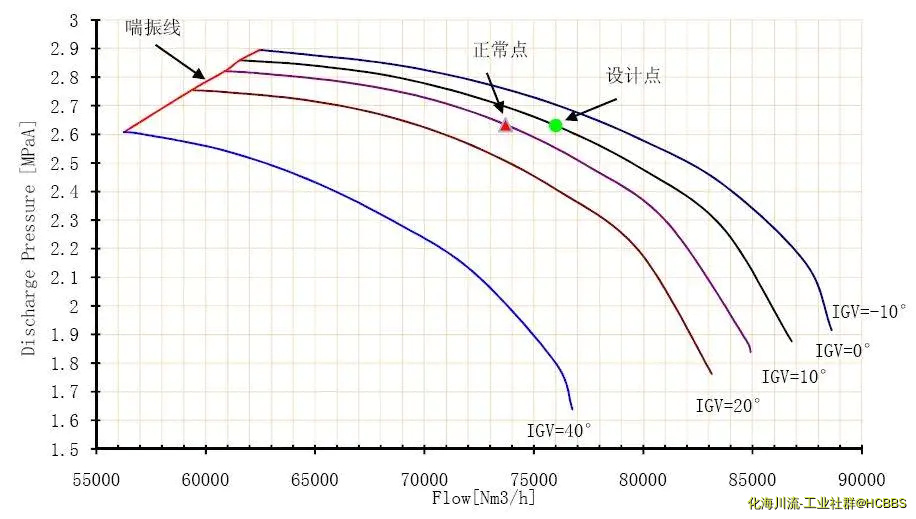

请教,谁能帮忙解释空分压缩机进口导叶阀的控制原理?

在第一级叶轮前的进口调节装置(IGV)不但拓宽压缩机的操作工况范围,而且可优化非设计条件下的压缩机的性能。
导叶与气体流动方向平行位置为零点,导叶可实现正预旋和负预旋两个方向。IGV的自动控制装置可以实现在不同空气流量要求下,保证压缩机在出口恒压条件下运行。
某台离心机预期性能曲线见图,机组横坐标为机组流量,机组纵坐标通常为风机出口压力或压比(出口比入口),曲线为IGV不同开度下的性能曲线,负预旋为流量最大。

我用过阿特拉斯的涡轮压缩机,导叶无非也是调节阀控制,叶片类似于飞机的螺旋桨,调节阀控制叶片转角,调节进气量

现在市场上一般有五片或者八片的导叶,控制方式分为气动和电动两种结构,都带有定位器和调节功能,Fisher的居多
