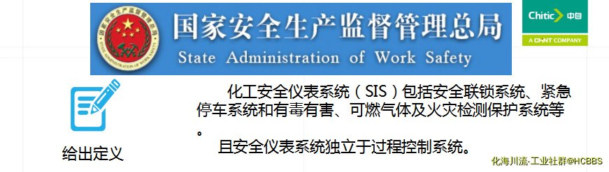

可以看到文件要求安全仪表独立于过程控制系统,但是这个概念是笼统的,所以后续有文件补充说明“宜”与“应”的关系,在什么情况下是宜与DCS共用,在什么情况下应与DCS共用,既然是SIL2的,那么肯定HAZOP分析已经很清楚了,咨询一下相关设计院就能知道。另外需要通讯的点就通讯到DCS上了,SIS主要是用来做联锁保护用的,DCS主要用来做监视和控制的,这也是现在控制系统设计的主流。如果还有不知道的欢迎交流15169070869
