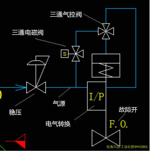

[讨论] 这个压缩机放空阀的控制原理是怎样的?

这个压缩机放空阀的控制原理是怎样的?

气源是稳压阀(这图是自立的),阀本身是故障常开的。阀带智能定位器和气源放大器,电磁阀是紧急排放用的

正常时电信号通过电气转换(电气定位)经气控三通阀控制阀门;
故障时电磁阀控制气控阀切断信号,并将气缸压力像大气泄放。

以上气路是为了实现阀门快开慢关功能:
1、正常时,电磁阀控制气控阀,定位器(I/P)出通过气控阀与执行机构连通,正常调节;
2、联锁放空时,电磁阀失电,气控阀气路切换,执行机构与气控阀排出口相通,快速排气,阀门快速打开(FO)
一般用于压缩机防喘控制。
