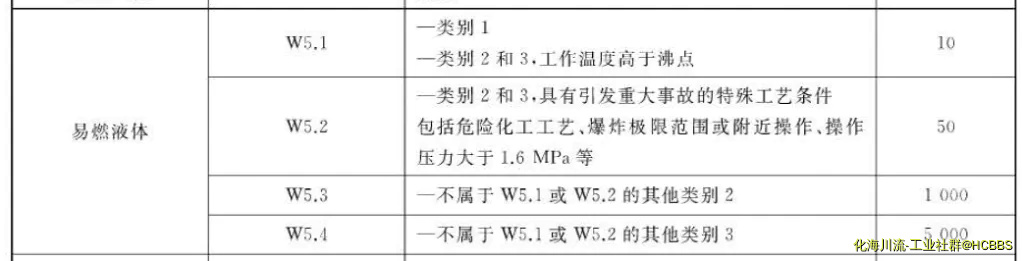

焦化厂的煤焦油在《危险化学品名录》(2015版),序号1569,近期我厂开展重大危险源辨识,一些人认为煤焦油在危险化学品名录内,应按照2018版《重大危险源辨识》将其划分单元进行结算,另一些人认为煤焦油属于丙类物质,无需进行辨识。求教。。。。。

需不需要辨识需要参照GB18218后面的附录,跟危险化学品名录没关系

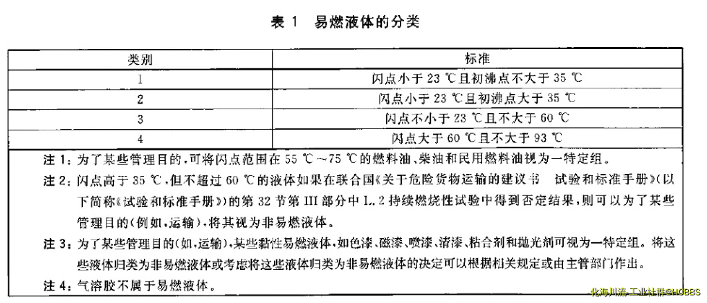

危险化学品分类信息表里,煤焦油确实列为易燃液体类别2,可一般煤焦油的闪点大约在90℃以上,按GB30000.7《化学品分类和标签规范 第7部分 易燃液体》中的划分,闪点在60-93℃的只能是易燃液体类别4,而闪点大于93℃,甚至不能称做是易燃液体了。所以,建议拿出煤焦油闪点检测报告,闪点大于60℃,不作w危险化学品重大危险源物质。

关键是确定临界量,煤焦油确实列为易燃液体类别2,其闪点大约在90℃以上,但要看其在什么条件下以什么状态存在来确定临界量

《危险化学品名录》2015版里面的不一定都需要辨识,不在名录里面的也不一定不需要辨识。
判断是不是在辨识范围之内,查看是否满足GB18218-2018中表2规定的易燃液体
,而易燃液体的判断根据《GB30000.7化学品分类和标签规范第7部分:易燃液体》中第4.2节判断。
所以还是需要看煤焦油的MSDS,看看是否在辨识范围之内
