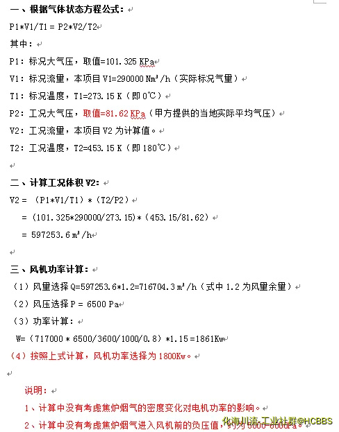

内蒙地区的焦化厂,脱硫脱硝项目中,焦炉烟气量为29万标况,排烟温度约为180℃,引风机风压要求6500Pa。
属于高原地区,当地大气压为81.62KPa,后面附上计算方法,不知道计算的是否正确,请大家给以指教,谢谢!

功率就不是这样计算的。

错了,和标准大气压没啥关系,与当地大气压和压升有关

1.引风机进口烟气量还要考虑焦炉出口至引风机进口整段设备及管道的漏风系数和引风机的流量备用系数;
2.引风机进口烟气温度要考虑脱硫脱硝后烟气的温降;
3.本工程大气压为81.62千帕,引风机的功率肯定要进行烟气的密度修正;
4.按漏风系数1.2,备用系数1.2,温降30度考虑,计算引风机功率大约为1786KW,取1800KW。

我怎么觉得这样算是对的呢?但是这样算出来应该是轴功率吧,电动机功率储备系数1.2 ,算出来的电机功率在除以机械效率就是电机功率

轴功率就是风机功率吗?有点晕了
