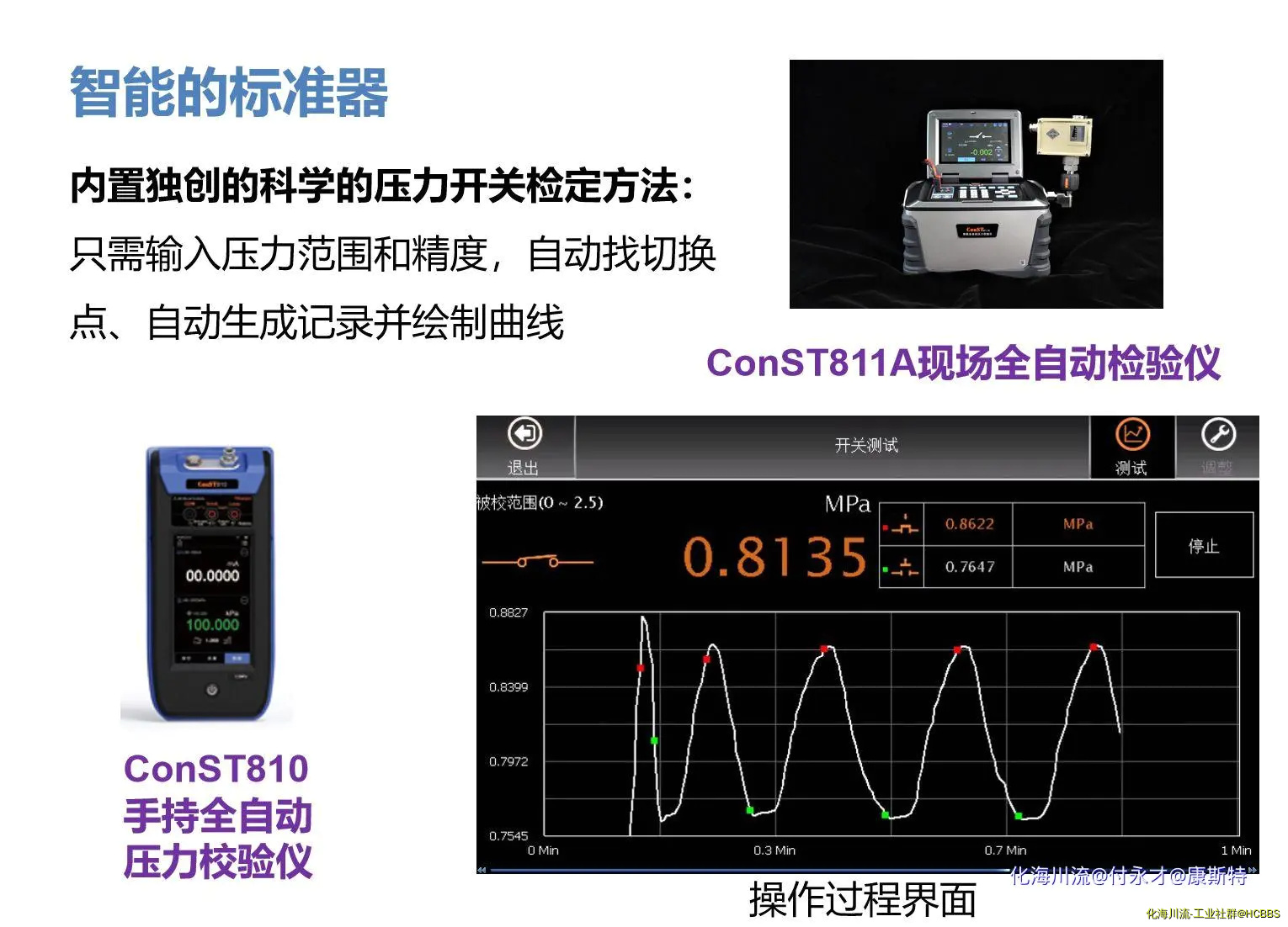

摘要:在压力控制器检定方面,采用传统检定方式难以实现数据的准确记录。而采用智能数字压力校验仪,则能对开关通断时瞬间压力值进行自动记录,因此可以在压力控制器检定中得到应用。从应用效果来看,采用智能校验仪得到的数据整体较小,切换差在0.06 ~0.08MPa之间,波动相对较小,只需要2~3 min即可完成控制器检定,而测量不确定评定结果为p=0.695MPa,U=0.002MPa,k=2,能够满足压力控制器检定的精度要求。

在压力控制器检定中,实际应用智能数字压力校验仪还要将其作为标准器。选用压力校验仪,对J120 压力控制器进行检定。采用该校验仪,最大允许示值误差为± 0. 05% 读数,需要采用空气为介质,对0.7 ~ 3.9 MPa、准确度为0.5%的压力控制器进行校准。在鉴定前,需要将检验仪、压力控制器连接在一起。根据量程进行适合压力模块的选择,并将模块引压口连接在发生器上,避免出现泄漏问题。选用的压力发生器压力范围在- 0.098 MPa 到10MPa之间,为CST1002B型台式气压压力泵,以空气为传压介质,可以满足压力控制器检定过程中增压和减压要求。校验仪量程在0~4MPa之间,可以选择SW 和COM 档电气插孔,采用连接线进行控制器N0 端和COM 端连接,然后进行双触发模式的选择。校验仪会输出标准压力值,在正行程压力检定时,需要从零点开始,利用压泵加压,直至触点动作。
2.2 应用效果
从检定情况来看,在缓慢加压的过程中,接线端NO 与COM 将断开。而在压力达到1. 435 MPa
时,NO 与CMO 将连通。在压力降低至1. 428 MPa时,NO 和CMO 将断开,可以得到切换差为0.007MPa。为确定检定效果,同时采用万用表对开关通断进行监测,并通过人工计数方式进行常规检定。如表1 所示,为两种检定方式结果比较。从表中数据可以看出,采P醜_0罅_歴用智能校验仪得到的数据整体较小,切换差在0. 06 ~ 0. 08 MPa 之间,波动相对较小。而采用人工检定方法,由于在切换差试验中需要同时进行压力调节和数据记录,所以检定过程中压力不断提升或减小,人员未能及时在信号出发瞬间进行数据的记录。受这一因素的影响,人工检定得到的数据整体较大,波动也较大,切换差在0.15 ~ 0.18 MPa 之间。此外,从时间上来看,采用人工检定方式需要花费8 ~ 9 min 的时间进行一次检定,采用智能校验仪则只需要2 ~ 3 min 的时间。因此从总体上来看,采用智能数字压力校验仪进行压力控制器检定不仅可以获得更加精确的测量结果,还能缩短检定时间。
