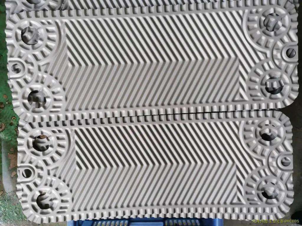

简介--本帖最后由 王巍2 于 2019-7-4 11:30 编辑 换热器板片结垢如何解决?        到目前为止,利用地热的节能板片式换热器结垢问题还没有很好的解决。因结垢腐蚀提前报废很多,更换这些换热设备需要大量的资金。应该寻找一种新的防护方法,用来解决换热器金属表面结垢与腐蚀问题。提高防腐涂层的防结垢与防锈垢能力。避免因产生结垢层,增加热阻,降低换热器的换热效率。       地热的板片换热器,板片为钛合金、不锈钢等。换热介质为水,热端入口为地热水,温度为90摄氏度左右。冷水端入口为30摄氏度左右。由于地热水水质比较复杂,在换热器运行过程中板片结垢严重,有的7~8天结的垢就使换热器失去作用,不得停工检修除垢。 看有没有什么好的方法来解决该问题?-登录查看全文

简介--kareale88 发表于 2019-7-4 22:42 同样也是一排排的板,可抽出清理,然后再放进去。 目前是3~4天必须清除一次水垢,设备效率低下。-登录查看全文

简介--如果是封闭循环系统,我这里有阻垢剂,效果很好,可是试试。-登录查看全文

简介--建议更换水质,增加过滤吸附设备,而不是在清理换热器,这种结垢速度任何换热器都受不了-登录查看全文

简介--这种板式换热器对水质要求比价高,清洗也就是高压水枪,你这个结垢速度加过滤器也是劳民伤财,而且热介质与冷介质入口工艺管线上应该设计是有过滤器的,建议改善水质,加药及水置换考虑下。 ...-登录查看全文

简介--1、热侧如果结垢的话,应该是水中含盐高,但是90C°水不应再容易结垢,应为腐蚀引起,板片用耐腐蚀材料,进出口及管道也应用耐腐蚀材料;2、取2侧水样,分析一下成分,再决定怎么解决;3、冷侧如果直接用地下水,很 ...-登录查看全文

简介--首先控制冷水侧结垢。通过软化甚至反渗透来解决。 然后解决热水侧。通过除了温度外不改变水的其他条件来解决结垢。 最后是腐蚀问题。这个最好办。缓释药剂,涂层,材料等等。 ...-登录查看全文
