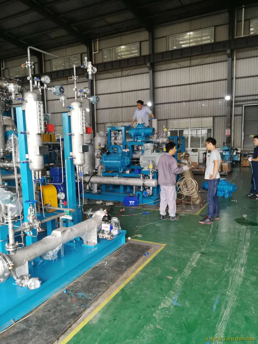

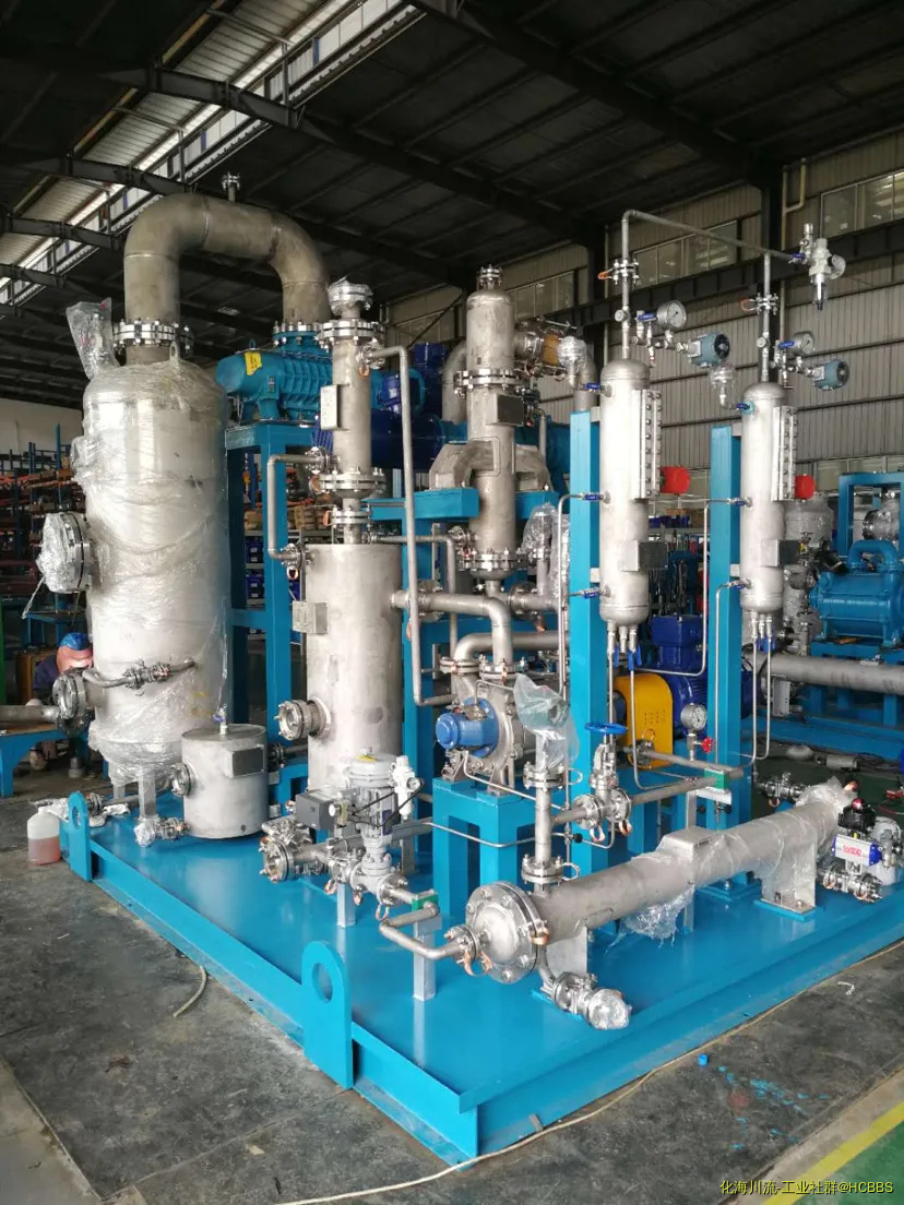

原水环泵真空度不够,或是机组组合不好,与原系统不匹配,机组效率低下,运用我司的技能方案后,可使系统节电率达到30%以上。

需要说明节能改造是通过改叶轮,提高吸排气能力,还是改造换热器,改变液环循环泵的气化压力,还是更换循环液,改变气化压力,还是通过变频控制,根据不凝气量调整运行功率,还是什么其他方式?

通过现场实际运行工况,重新选配真空泵机组,达到设备与系统最佳匹配运行。即在实际工况下泵效率最高。这个不仅是对泵性能的了解,更是对系统的了解。

图上看是水环加罗茨泵
