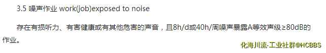

首先明确什么是噪声作业,根据GBZ/T 224-2010第3.5.2和GBZ/T 229-2012第3.5款,截图如下:
然后才是检查周期的确定,见GBZ188-2014第7.1.2.4,截图如下
只要确定达不到噪声作业的条件,是不需要做职业体检的,如果没有法规标准明确,那些个体因素导致的耳聋岂不是轻而易举的就可以钻法律空子,弄个职业噪声聋赚外快?
具体标准网上搜索下吧,很容易。
