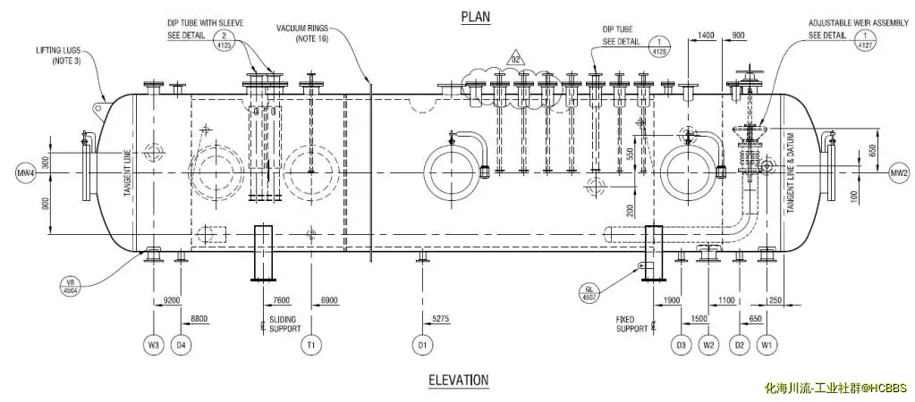

如题,破虹吸孔在什么场合下应该设置?
图片中的一台卧式容器,同样是内伸管,有的设置,有的不设置
哪位来解释一下原因

出料口要有

工艺条件决定

感谢大家的回答,我说的都是入口,进口

比如停料后,进口处(比如泵入口)的压力会降就用破虹吸孔。如果是阀门之类的,关阀,就不会回流了,就用不到。还有,进的是气体或者固体,就不会回流了。

但是按我这样说,阀门关阀后,有少量液体在管道中,不知道影响吗。实际怎么操作的不知道
