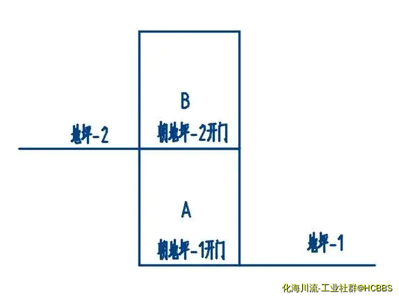

请问各路大神,房间A属于地下室吗?有什么依据?

房间地平面,低于室外地平面高度超过该房间净高 1/2 者为地下室。(注:引自GB/T50353-2013《建筑工程建筑面积计算规范》)

半地下

地下室、半地下室的概念《建规》术语中都有,就是怎么理解这个东西,像图中这种情况怎么算?

你这个图怎么看,那个是+—0点位置?

我个人感觉应该是不算地下室,如图所示,地坪1若是基准地面的话,A肯定不是地下室。

不算。建规2.1.6和2.1.7规定还是比较清楚的。地下室采光和通风都有采取措施。
