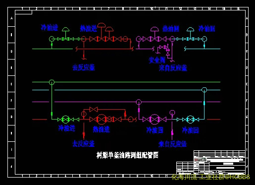

画管道平面布置图时,两条管道上下重合了怎么画?

画断开线,然后在段点两端分别标注,例如1~1,2~2

HG20519上管道布置图那一章关于重合的管道有很明确的说明和图例,请查阅。

标高啊,标高备注上

1.参照HG/T 20519-2009;
2.实际运用横断竖不断;
3.按实际标高低的断开。

画局部立面图或参考轴测图

标注两个标高呗

其实平面配管图和立面配管图都会遇到这个问题。这个平面图里有不同的表示方式(断开线和没有断开线的),都表示了一根在上一根在下的关系。如果需要,可以加注标高。你可以看看,能不能看出来。

上图是立面图,下图是平面图,你参考一下。
