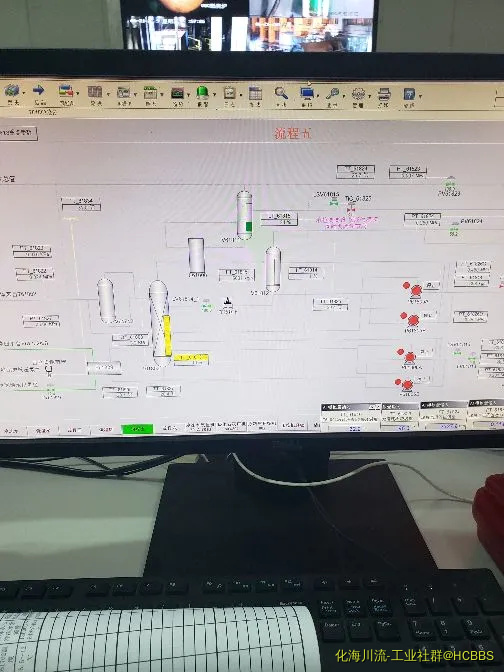

本装置是将低温甲醇洗过来的酸气,进行低温精馏分离出里面的二氧化碳,烃类组分,最终产出浓度99%以上硫化氢产品,现在就是里面的丙烯一直不能很好的分离,浓度也是忽高胡低,有没有那个大神知道硫化氢和丙烯共沸了,怎么分离出丙烯,附一张提纯塔的图,

提高压力,我的模拟计算在2.4MPa条件下很好分离
