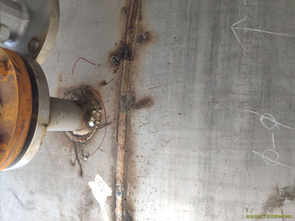

[讨论] 请问 这两个焊缝有什么问题?
2.2K |11
跳转到指定楼层
RJGGYVIP会员 VIP会员 | 只看该作者 回帖奖励 |倒序浏览 |阅读模式       最后访问IP安徽省

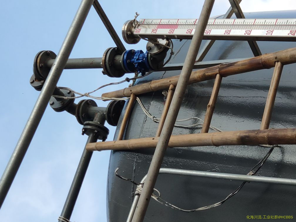

简介--第三张图的车间盐酸中间罐 上面的液位计口断了 现在堵上了  顶上三通是和库区盐酸储罐的气相平衡口,请问这样符合规范吗?-登录查看全文

xlxuiinVIP会员 VIP会员 | 只看该作者       最后访问IP辽宁省
简介--本帖最后由 xlxuiin 于 2019-6-20 08:11 编辑 焊缝成型不合格,焊接质量应做渗透检测,焊前焊缝周围应涂抹白垩粉,焊后应进行酸洗。 盐酸储罐怎么用不锈钢材质? ...-登录查看全文

五斗米_OUQPVIP会员 VIP会员 | 只看该作者       最后访问IP江苏省
简介--焊缝应该是有夹渣缺陷然后堆焊的,-登录查看全文

rechuliVIP会员 VIP会员 | 只看该作者       最后访问IP山东省
简介--个人认为:估计是器壁开孔开大了,用焊条堆焊完成的;压力不高用应该可以;-登录查看全文

张建民_SJPWVIP会员 VIP会员 | 只看该作者       最后访问IP内蒙古自治区
简介--不符合-登录查看全文
发表于 2019-6-20 15:38:13
简介--上面的焊缝估计是有夹渣补焊,下面的是开孔开大了,现场修补后再开孔焊接的,从焊缝来看焊得不漂亮。-登录查看全文

RJGGY楼主 VIP会员 VIP会员 | 只看该作者       最后访问IP安徽省
简介--xlxuiin 发表于 2019-06-20 08:09 焊缝成型不合格,焊接质量应做渗透检测,焊前焊缝周围应涂抹白垩第一二张图是别的罐子  第三张图才是盐酸  衬四氟的 ...-登录查看全文
简介--rechuli 发表于 2019-06-20 10:02 个人认为:估计是器壁开孔开大了,用焊条堆焊完成的;压力不高用压力是常压  -登录查看全文
