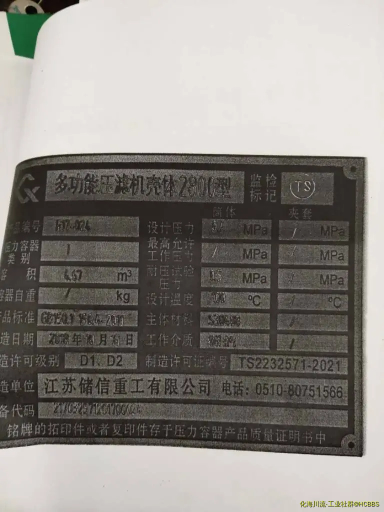

公司新买了几台钮克压滤机,设计压力0.4MPA ,介质:有机化合物 需要按特种设备进行注册么?

望月_HYPX楼主 VIP会员 VIP会员 | 显示全部楼层       最后访问IP山东省
铭牌图片
发表于 2019-6-17 16:40:30
kareale88 + 3 积极参与
如是压滤机壳体,像铭牌上的就需要注册
发表于 2019-6-17 16:56:47
kareale88 + 5 热心助人
海川大学二年  |  头衔:  【【互相答疑】】
如果你按照铭牌上操作,属于压力容器,我们这监察是作为压力容器监管的。
体积超过0.3m3、介质为空气、压力超过0.10MPa。
均满足。
发表于 2019-6-17 17:15:42
kareale88 + 5 热心助人
带TS钢印要进行特种设备使用登记,鉴定完步。
我们还是注册吧 不纠结了 万一没注册被查住就麻烦了

15269377660VIP会员 VIP会员 | 显示全部楼层       最后访问IP山东省
海川大学二年  |  头衔:  【设计工程师】
铭牌划Ⅰ类容器
发表于 2019-6-20 08:24:53
kareale88 + 4 积极参与
称孤道寡又如何VIP会员 VIP会员 | 显示全部楼层       最后访问IP山东省
这个铭牌属于特种设备
