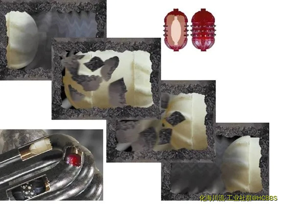

焦化炉管如何进行清焦,清焦效果如何判断

有专门的清焦车,用个球清焦的。

之前请洛阳涧光做的,效果还可以,可以联系一下

我们公司之前也用过洛阳涧光,效果很好。就是用专门的清焦球,用水压带动球高速旋转,球上有专门的齿子就把焦块打掉了,和水一起就出来了,最后判断清焦效果评价就是他们用的专门的实验球,和炉管内径一样大,把它打进去走一圈,看实验球表面的痕迹,如果它表面光滑,无伤痕这就行了
液力清焦原理图
