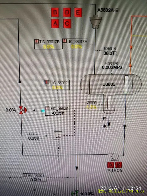

串级控制中,什么是主回路,什么是副回路,如何投用?

液位是主回路,流量是副回路,当流量稳定,液位稳定时,投用串级控制

wx_不畏将来,不念过往760楼主 VIP会员 VIP会员 | 显示全部楼层       最后访问IP山东省
需要控制的点是主回路?投用是先副后主?
发表于 2019-6-11 12:05:35
zhangjx19831VIP会员 VIP会员 | 显示全部楼层       最后访问IP河南省
先流量控制投自动,液位投手动。通过不断改变流量设定值来稳定液位。等液位稳定一段时间后,流量投串级,液位投自动。

我比较好奇的是,FIC36024是用什么控制的,温度?是不是回流罐液位串级回流流量,塔顶或抽出温度控采出流量?
发表于 2019-6-12 09:12:14
该控制系统是液位(LIC-36002)与流量(FIC-36026)串级控制系统。
FIC-36026的被控变量是P3605泵出流量,P3605泵出流量分两路(FI-36025、FI-36024),所以FIC-36026的的输入信号是FI-36025与FI-36024之和。为什么不直接检测P3605泵出总管流量呢?是因为FI-36024之上还有一个控制系统,即FIC-36024流量控制系统。假定P3605泵转速恒定,则其出口流量恒定,FI-36024流量增加必然导致FI-36025减小。可实际情况是P3605泵出口流量变化时,其输出压头也变化,为了更好的动态调整,所以采用了检测两个分支管道相加,然后送给FIC-36026。
发表于 2019-6-12 10:49:23
shrien + 5 深入讨论
串级控制系统投运过程:
首先将LIC-36002与FIC-36026置手动,手动遥控两个控制阀,使液位、流量分别接近工艺设计参数。
然后调整LIC-36002手动输出,使得FIC-36026偏差为零,将FIC-36026切入自动。
手动操作LIC-36002手动输出,使液位达到工艺设计参数,将FIC-36026切入自动。
发表于 2019-6-12 10:53:08
shrien + 5 深入讨论
24用灵敏板温度控制,灵敏板温度串外采流量,回流罐液位串外采和回流量之和
发表于 2019-6-12 13:55:57
可不可以这样理解,当全部投入串级时,如果调整了液位设定值,输出至36026,因灵敏板设定值不变,36024不变,只改变36025
发表于 2019-6-12 14:36:31
wx_不畏将来,不念过往760 发表于 2019-6-12 14:36
可不可以这样理解,当全部投入串级时,如果调整了液位设定值,输出至36026,因灵敏板设定值不变,36024不变 ...
是的。
另外,当因为扰动是的36024发生波动时(例如泵出口压力波动),36025也会调整一补偿36024的变化。
发表于 2019-6-12 17:52:44
