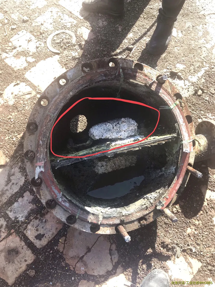

如题,红圈部分的东西是个啥?在外边处理装置,拆一个U型管换热器管箱(封头)发现里边有一个如图所示的设置,进口侧和出口侧各一个,上下固定在隔板处。出于好奇想问问坛里大神这是个是个啥东西?

锌块吗

我理解也是阴级保护,但没见过换热器里加阴极保护,这样设置是不是需要特定的场景?

挺软的,敲一敲有金属光泽的白印,估计是铝,如果是阴极保护的话,是不是锌,铝和锌我傻傻分不清,谢谢

结盐了吧

镁块,镁阳极

自由落体_CSHI + 1 镁块岂不遇水就反应了?

换热器见了不少,还是第一次见阴极保护的,长见识了,弱弱的问一句,如果不是那是啥?

就是阴极保护块,一般就是一个镁块,我们这里很常见的啊!

是牺牲阳极保护块,一般材料是Zn,用在换热器里较常见的

这个是干啥用的?保护啥的?为啥要放在管箱里?

这个换热器是什么装置的?管程走的是什么介质?

https://bbs.hcbbs.com/thread-666697-1-1.html
建议参考下2楼的回复!

我也是第一次见在换热器中放保护块!

保护设备减小腐蚀的,不放在管箱里别的地方放不下呀

第一次见到,了解的从业者们能详细讲解一下么,比如说什么介质?

这东西能顶多久?会不会被腐蚀没了?

牺牲阳极块,与内防腐涂料一般联合使用进行防腐。一般储罐见得比较多,没见过换热器管箱也设置这个。

虽然图片看的不是很明白,但是通过海友的解释,还是大概明白了。学习了!
