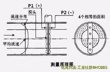

请问:阿牛巴流量计和匀速管流量计一样吗?如果不一样,请教一下,区别在哪儿?如果一样,可以说匀速管流量计=阿牛巴流量计吗?谢谢!

巴类流量计都是有均速管演变(改进)而来。只能说原理一样,基本构造类似。但还不能划等号。

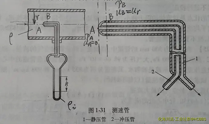

均速管又称笛形管,起源于一种叫做皮托管的流速测量元件;
皮托管由于只能测量一个点的流速,难以兼顾管道内的平均流速,所以发展出了均速管,可以测出管道内的平均速度,并得以在管道流速测量中广泛应用。
再后来又对均速管的开孔位置进行了优化(阿牛巴)和对管子截面形状进行了优化(德尔塔、威力巴、依特巴……)以减小测量管本身对测量的影响。
顺便说一句,这个巴那个巴,原本都是不同厂家生产的均速管的注册商标。只不过中国人常常用来指代结构上的差异。

讲原理,皮托管测速,才是硬生生的原理。
果真要"匀速"呢,
那按原理本来该是,沿管道的半径或者直径,多点布管取压——这样就需要有n套差压计参与测量,然后加权计算横截面上的平均流速 —— 这意味着庞大的测量成本。

实际生产的!  都是基于伯努利方程的,匀速管相当于总称,包含了阿牛巴流量计。
各种巴类都是一个原理,只不过探头型式外观这些有所不同。例如:威力巴,毕托巴等。

猪哥哥再说匀速管流量计。
大家先看看前面三楼大侠贴的管道横断面上的流速分布图
大家看图上画的那条流速分布曲线,
照理说,
这条流速曲线上,总有一个点的流速,可以等量反映出管道内的平均流速,
对吧?
本来呢,根据流速分布曲线,计算找到代表平均流速的那个点,再把皮托管插入,插到那个点上取压测量,就能精确测出流量喽。
可是,流量计厂家,有告诉过你们那个点么?有告诉过你们皮托管插深取多少为最佳么?
