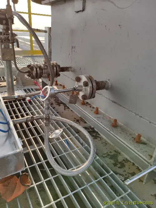

[讨论] 现场如何快速一眼区分热电阻和热电偶?

cubelVIP会员 VIP会员 | 显示全部楼层       最后访问IP浙江省
如果按标准来的话,红蓝线热电偶,红白线热电阻。

沙志亮VIP会员 VIP会员 | 显示全部楼层       最后访问IP浙江省
【看铭牌】
【看铭牌】
铭牌中一般都标有热电阻或热电偶,或者看其分度号。
热电阻的分度号主要有:Pt10、Pt100、Pt1000、Cu50、Cu100
热电偶的分度号主要有:S、B、E、K、R、J、T
【看接线数量】
热电阻一般三线制,双支的六根线;单只热电阻也有四线制的,极少数采用两线制;
热电偶一般两线制,双支的四根线。
发表于 2019-5-30 09:17:00

hanle2017VIP会员 VIP会员 | 显示全部楼层       最后访问IP江苏省
打开接线盒,常规的2根线的是热电偶,3根线的是热电阻
补充一下:图中的应该是热电偶。热电阻三线制是红白白,四线制是红红白白。双支的记不清了,好像应该是红白白+蓝黑黑。

最直观的是看名牌分度号、或者连接电缆颜色和几芯制

huio1983VIP会员 VIP会员 | 显示全部楼层       最后访问IP江西省
不该是铭牌吗
发表于 2019-5-30 11:48:34
不拆开的话,看介质温度范围。拆开看线的数量。
发表于 2019-5-30 22:40:40
zxg.wylton + 5 积极参与
荆榛VIP会员 VIP会员 | 显示全部楼层       最后访问IP上海市
外观是一样的,现场最简单就是看铭牌,如果没铭牌,光看外观是没法区分的。

军徽81VIP会员 VIP会员 | 显示全部楼层       最后访问IP河南省
上面都说得很好,只是提醒一下,如果热电阻现场带温变,也许你看到的也是两条引出线到室内。另外在现场判断是否是热电阻或热电偶,可以用万用表测量,热电阻是阻值,如果带现场温变,可以测出4-20MA信号:热电偶是MV信号。

咚呲哒呲VIP会员 VIP会员 | 显示全部楼层       最后访问IP河南省
先看铭牌,铭牌腐蚀不可见可以看线芯。
看线芯数量也不一定对,近距离的热电阻也有两芯的,但是热电偶用的是补偿导线,热电阻用的是普通信号线。

海川工程师(荣誉)  |  头衔:  TA未设置
前面说过的不在重复。
实际上一套装置,至少一个工段,不会同时有大量热电偶和热电阻混用。
一般地,以热电偶为主的装置,其中的热电阻掰手指头就能数过来;同样以热电阻为主的装置,热电偶数量会很少。
所以了解一下规律,不到现场也能知道哪里装的是什么东西。

cqdfwyVIP会员 VIP会员 | 显示全部楼层       最后访问IP重庆市
军徽81 发表于 2019-5-31 10:44
上面都说得很好,只是提醒一下,如果热电阻现场带温变,也许你看到的也是两条引出线到室内。另外在现场判断 ...
现场带温变,你看输入端啊,通常热电阻三线(且是软线)进温变,热电偶两线(且是硬线)进温变,很好区分的。
发表于 2019-6-6 11:34:11
看颜色热电偶是红蓝,看粗细热电偶都很粗热电阻很细,看芯数热电阻3芯,热电偶2芯!
